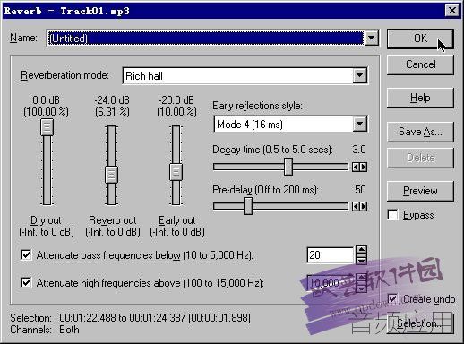

2,Reverb
混响(Reverb)是最常用到的两个效果器之一。另一个是动态效果器。
很多朋友对混响效果器都有感性认识,尤其唱过卡拉OK的朋友。不过,Sound Forge 这类音频软件的混响效果可比卡拉OK的混响器专业多了。混响能模拟各种空间效果,比如教室、操场、礼堂、大厅、山谷、体育馆、走廊、客厅、卫生等等。
下面开始操作:
首先在 Sound Forge 中打开一个 wave 文件,然后选择一段。如果事先不选则一段波形,那么接下来的处理就是对整条声波的。
然后在菜单 Effects (效果)中选择 Reverb,如图:
接下来会出现混响编辑窗口:
建议初学者使用 Name 下拉式菜单中的预设项目,这里面囊括了各种常见的空间效果,象“明亮的大厅”、“走廊”、“普通房间”等等。非常好用。
选完后,直接按下 OK 即可。如果你按 Preview,就可以试听一小段效果了。
这里还有两个很重要的设置。这就是 dry out 和 wet out :(图中右边显示的是 Reverb out,其实就是 wet out)
这两个名词在音频领域的各个方面、各个效果器中时有出现,是很常见的专业术语,并不是混响里才有。wet out ,就是指经过了处理以后的声音。dry out 是指原始声音。一般的效果处理,都是把这两种声音以一定的比例混合,得到最终的声音。我们可以把它理解成“处理的强度”,dry out 越小,wet out 越大,处理得越“厉害”,反之越轻。
在混响中,要想使声音听起来更远,就把 dry out 拉小,wet out 设大。
此外,控制空间大小和声音远近的还有两个重要参数,就是衰减时间(Decay time)和前反射到达时间(Pre-delay),如图:
衰减时间,也就是混响的长度,是指混响声音从开始到结束的声音持续多长。衰减时间越长,则表示空间越大。比方说大厅的混响衰减时间大约是2.5秒,西方大教堂的混响衰减时间大约有3秒,而象很长的走廊之类,混响衰减时间就很长了,一般都有4、5秒左右。需要注意的是这里所说的大厅、走廊都是没有摆放任何物体的,如果里面放置了一些很大的物品或者物品很多,那么混响特性就会改变。
前反射到达时间(一般简称前反射或早反射)是指“第一个”反射声到达你耳朵的时间。如果你看不懂我说的话,你只要记住下面的几个数字就行了:一般的教室的 Pre-delay 是15秒,大厅大约是30毫秒左右,大教堂是70毫秒左右……空间越大,Pre-delay 越大。
还有两个能改变混想“色彩”的频率参数:
这分别是低频截止频率和高频截止频率,也就是说混响的声音的频率被控制在这俩参数之间。通过他们可以调节混响的色彩,“色彩”这个词可不是我随口乱讲的,混响领域中确实有“color”这个参数。

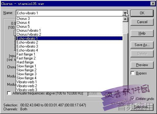

3,Chorus
合唱效果能带来一些使声音更丰满的变化,能极大地改变声音效果。
Chorus 效果器在菜单 Effects 下面,点击后会出现设置界面:
合唱效果器主要是用于一些特殊效果,我们可以直接在 Name 菜单中选择需要的效果。如图:

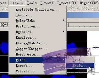

5,pitch
最后讲讲升降调
升降调,主要用于两个目的,一是“帮助”歌手唱出一些太高的音,或者把歌手唱跑调的音改回来;二是用于搞笑,比如把男声变成女声,女声变成男声。
例如,我们要把下面这段男声变成女声,方法就是把他的音提高一点(pitch up)。先选中要处理的一段声波
然后点击 Effects 菜单下的 Pitch --- Shift :
出现了升降调处理窗口:
它主要有两个参数:一个是升降调的度数(Semitones),另一个是升降的音分(Cents),他们就相当于“粗调”和“微调”。Semitone,1表示升高半音,-1表示降低半音;Cent,1表示升高一个音分,-1表示降低一个音分。100个音分就是一个半音。在这次处理中,我们将声音提高两个多半音
但是这样出来的声音是改变了速度的。如果需要不改变速度,你要选中底下的 Preserve duration。
注意,只升降调而不改变原声音速度,这种处理是一定会带有失真的。我们可以点开下面的 Mode 菜单,来选择一些 Sound Forge 提供的减少失真的处理方法选项,来获得最小的失真。例如,对人声说话的处理就要选择“Speech”项目。
最后按 OK 即可。一个很搞笑的“女声”就出现了。
