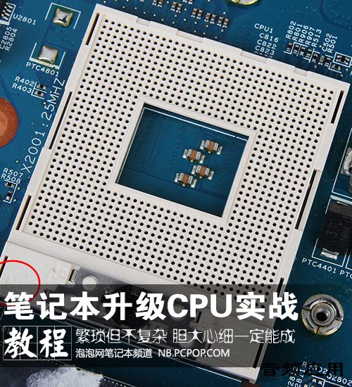

● 检查机器是否能够升级
采用BGA封装的Intel处理器
可以确定的是封装方式为PGA方式的处理器是可以升级的,BGA封装是直接焊在主板上面的,所以不可更换。大部分超极本为了获得更可观的厚度和更优秀的散 热表现都采用了BGA封装方式的低压处理器,所以是不可更换的。从命名方式上直观地来看,以字母M以及QM、MQ、MX等结尾的处理器是可更换的,以字母 U、Y以及HQ结尾的处理器是不可更换的。

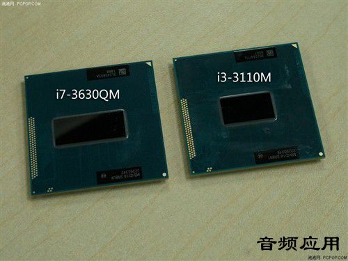

2、最好选择i7四核
确定选择哪一代处理器后就要开始选择购买哪一个级别的处理器了,如果笔记本的散热情况较好,建议毫不迟疑地选择i7四核处理器,一步到位的选择可以带给本 本更长的生命周期,另外这种选择带来的性能提升也是最明显的。i3或者i5处理器升级到i7双核后并不能带来太明显的性能提升。

3、尽量不要选择QS/ES版本
繁琐但不困难 笔记本升级CPU实战教程
到这里后我们会发现市场上有许多标着QS、ES字样的处理器出售,QS版本是正式版前的最后一个版本,可以将它理解为操作系统的RTM版本,ES版本则是 纯粹的测试版本,可以理解为操作系统的Beta版本,它们的价格相比正式版便宜了许多,但是即使是最终测试版依然是测试版,小编建议为了获得更稳定的性能 还是尽量购买正式版产品,毕竟我们并不知道CPU的货源,而且大部分商家对散装笔记本CPU仅仅提供3个月左右的保质期,所以选正式版出问题的概率要小一 些。

Acer 4750G是一款比较好拆的机器,将底部的螺丝都拧掉后先将键盘拆开,拧下键盘下方的螺丝后即可将C面与D面分开露出主板。
拧开主板左上角的螺丝后可将主板从D壳上拿开,在拆解的时候注意断开排线。由于屏幕以及电源排线和主板的连接有些牢固,所以小编没有将它们断开,将主板倒过来放在屏幕上面即可,如果怕划伤屏幕记得在下面垫上些东西。
繁琐但不困难 笔记本升级CPU实战教程
Acer 4750G采用了一体化的散热模块设计,拧开CPU上方螺丝的时候注意灰色金属板上面标注的数字,按照顺序拧下即可,显卡上方的螺丝也一样。
