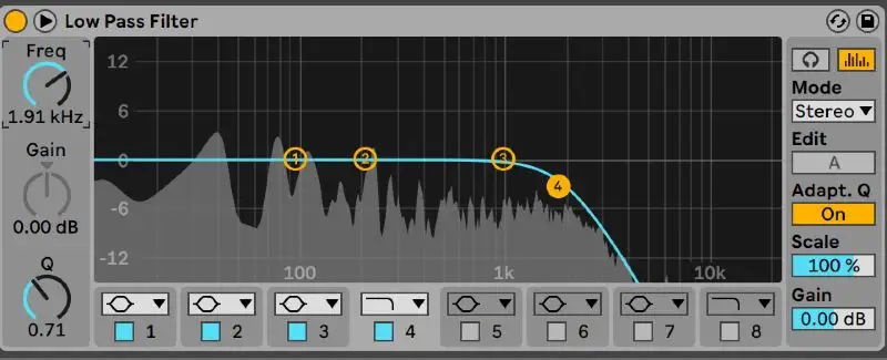

一般来说,高通滤波器和低通滤波器是相反的带通滤波器。高通滤波器衰减不需要的低频截止频率,而低通滤波器衰减频谱高端的问题频率。正如你将在下面看到的,低通滤波器看起来像是高通滤波器或高通均衡器的反函数:! t$ k! Z) Y6 Z
6865.webp.png / a4 U( W; g8 M- m. {4 I+ Q9 v1 {
