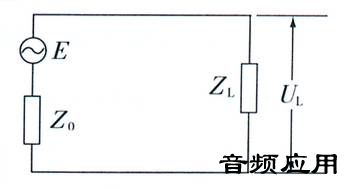

在音响系统中,从传声器输出,经过调音台、周边设备到功率放大器输入为止,设备之间的信号传输均属于信号电压传输。按照电路原理,可以将前一级设备(信号输出设备)看作信号源,后一级设备(信号输入设备)看作负载,于是其等效电路如图1所示。
图1 信号源内阻和负载电压分配
E——信号源的开路电动势,V;Z0——信号源等效串联内阻抗,Ω;ZL——负载阻抗,Ω;UL——负载上的电压,V。
负载阻抗ZL上的电压可用式(1)求得
由于一般音频设备输出级的耦合电容器的电容值都选得较大,以保证低频响应,所以可以把信号源等效串联内阻抗看作是纯阻性的电阻R。同理,一般音频设备输入耦合电容器的电容值也选得较大,所以一般情况下,可以把输入阻抗也看作是纯阻性的电阻R,于是可将式(1)改写成式(2)
由式(2)可知,在信号源开路电动势相同的情况下,负载阻抗越大,源阻抗Ro越小,则负载上得到的电压UL越大。也就是说,后级设备的输入阻抗越高,前级设备的输出内阻越低,则后级设备可以得到的信号电压就越高。
