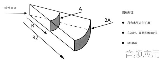

柱面体的表面积计算公式如下:
A圆柱=2πrh
当r延伸为原来的2倍时,则表面积变化为:A圆柱=<2π(2r)h>/(2πrh)=2  即:当r延伸为原来的2倍时,圆柱表面积变化为原来的2倍。声强变化为原来的1/2,计算10Lg(1/2)=-3 dB,即声压级衰减3 dB

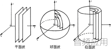

以下为图解:
图1     柱面波与球面波的几何分析
图2  三种声辐射波阵面的几何模型
