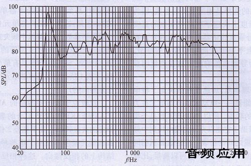

最后,特意选定AUDAX HM170 218扬声器单元,该扬声器单元的优点是与加速度系数高有关系的,正如前面提到,这对重放交响乐是更重要的。这种选择并没疑问,因为支持低音重放是相当必要的。在拙译著《扬声器设计与制作》(全新版1)书中第64页附图3上示出了在扬声器单元HM170 218基础上制作的两分频扬声器系统。在图1示出了在听音室中传声器测出的该扬声器系统的声压幅频特性。幅频特性上55 Hz频率附近的提升是与地板一天花板之间的声学共振有关系的。
