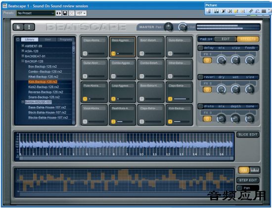

SONAR 8还多了一个专门处理REX格式loop文件的乐器:Beatscape(如图3),有了它,以前SONAR 7里带的DropZone可能你永远都不会再去碰了。Beatscape看起来就像是AKAI MPC或NI Battery,有着16个虚拟打击垫,每个打击垫都可以读取一个REX loop。实际上Cakewalk赠送了4GB的loop文件,包含各种风格,对我来说简直太多了。再透露一下,Beatscape的作者是Rene Ceballos,也正是他创造了Dimension Pro和Z3ta+。
Beatscape不仅可以做基本的REX loop回放,它还可以让你用软件界面上的虚拟打击垫或虚拟键盘来演奏它们,或者用你的MIDI键盘。每个虚拟打击垫都带有类似Rapture那样的步进音序器(可以让每个step去控制音量、声像、音高或滤波的变化),最多可插入三个效果器,另外还可以做节奏切片和乱序播放,在短短的试用时间里,Beatscape就成了我最喜欢的REX回放工具了,它比Reason的Dr.REX还棒!

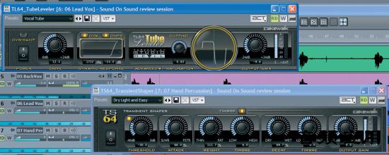

SONAR 8自带的效果器插件也更进了一步,以前SONAR里的VC64通道条、LP64线性相位EQ。现在SONAR 8的用户又多了TS64瞬时电平塑型处理器和TL64电子管音量控制器(如图5)。SONAR 8又在母带处理方便向前走了一大步。
* R  C9 B( O( N: W图5:SONAR 8自带的TS64瞬时电平塑型处理器和TL64电子管音量控制器,点击看大图
TS64虽然是一个瞬时电平塑型处理器,但它不仅只能用于处理鼓和打击乐音轨,像是一般的音轨和混合后的音轨也都可以拿来做精细的动态控制。TS64就好象是一个精细的压缩器包络,可以分别对音频的attack和decay做塑型。
( C( T! G8 ?7 {* E1 x
电子管音量控制器的关键是在一个数字环境里制作出电子管的温暖声音感,很多DSP工程师花了很长时间才做出这个东西。TL64使用了Gallo Enginnering的StudioDevil电子管建模算法,它真的可以提供给你温暖和宽厚的感觉。TL64的动态模式可以使声音更像一个真空管,而其中的saturation参数可以使你降低声音饱和后的低频,防止你把声音弄的过脏。TL64与其说它是一个效果器插件,其实不如说它更像是一个真正的电子管,即便声音过饱和之后听上去也不会很数字。
