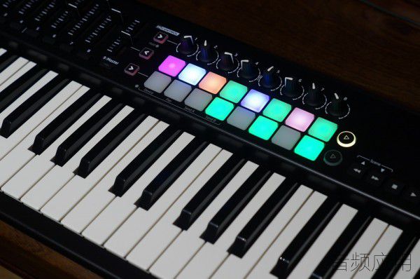

鼓垫本身并没有“行程”,也就是那种按不下去的打击垫,但依然可以通过敲击的力度触发力度感应,通过MIDI信号触发『光源』,RGB彩色LED最多能显示127种颜色,在按下鼓垫后会发出红光,并且光线强度会随敲击力度的加强而增强。鼓垫右侧还有两个圆形的带RGB按钮,这个按钮在iPad和Ableton LIVE中有多重功能。
而鼓垫的力度相应就没有键盘那么灵敏了,60以下的力度就难以控制了,很轻得按一般30以下,轻拍在60-80,重拍就100以上了。
LaunchKey MK2全新的RGB彩色鼓垫几乎可以充当非常炫的光源使用,在比较暗的环境中非常漂亮。

键盘中间的三个InControl功能按钮分别控制着旋钮、推子和鼓点的InControl功能,点亮时打开InControl功能,可以控制LIVE的功能,点灭时恢复到普通MIDI键盘的模式,因此我们在使用时,键盘,推子,旋钮和鼓垫这几个功能模块是可以完全分开控制的。
InControl模式下8个旋钮功能非常强大,在LaunchKey MK2里,旋钮对应的InControl按钮对比上一代产品多了一个HOLD功能,按住这个HOLD功能时会发现下排左侧的四个鼓垫会发光,分别对应旋钮控制的4种模式,分别是Device Pan SendA SendB,Device可以通过控制选中合成器或者效果器的一切参数,注意小蓝手已经激活,对于大部分合成器效果器里有8个或8个以下旋钮(Macro Controls)参数来说,8个旋钮会自动和软件参数进行对应,如果超过8个旋钮或者是想控制其他参数,可以通过MIDI Map Learn功能直接把旋钮分配过去,极为方便。
按住Hold键,下排鼓垫用于切换旋钮的4种功能模式
Device模式下旋钮可以直接控制Live的参数,注意小蓝手标志点亮。
Pan就是对应轨道的声像,Send A和B就是轨道效果器的发送量。另外还可以通过HOLD+TRACK键左右切换Device, HOLD+上排鼓垫切换Device Bank等等快捷键
InControl亮起时推子1-8会自动对应到Ableton LIVE里1-8轨(无论是音频轨还是MIDI轨)的音量,推子9用于控制MASTER轨的音量,推子下的按钮就是对应轨道MUTE的快捷键。当Ableton Live里多于8个轨道时,通过TRACK按钮,向后翻页,就可以控制9-16轨的音量了。
InControl模式下的鼓垫可以直接对应到Live里的Session View模式,上排鼓垫作为Session View1-8轨某一排的Clip播放功能,并且鼓垫的RGB LED灯的颜色能和Cilp的颜色进行自动同步,无需任何多余的设置。而下排鼓垫则是对应Clip播放停止功能,右侧的圆形按钮的功能是整行播放,相当于Session View Master轨上的ScenePlay功能,而再往右侧走带控制器的快进和快退功能按钮此时变成了Scene场景选择按钮,从而上下进行某一横排的切换,此时鼓垫的作用相当于Launchpad的某一排鼓垫。如果此时我只想用鼓垫作为打击垫控制一个软音源,只要点灭鼓垫对应的InControl功能即可将鼓垫恢复至普通MIDI模式。
