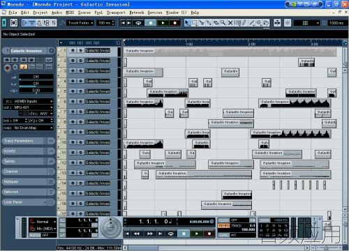

然后我们就可以看到打开的MIDI文件了。
4.jpg 图:打开的MIDI文件
