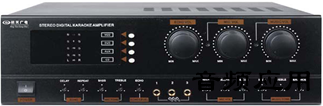

一、 KVT功放面板名称功能认识:
卡包功放
1:混响总音量:ECHO 或者ECHO VOL 该旋钮可以控制混响回音的直达声大小,也就是整个混响效果的多与少!
注意: 配合KTV功放混响音量功能的还有两个功能旋钮--REPEAT(混响的重复次数长短)、DELAY(该旋钮可以调节混响回音延长时间的长短)这3个功能旋钮必须配合使用,缺一不可,否则效果不理想,要想调试出比较满意的效果必须混响、延时、重复次数3个旋钮一起调节,反复感觉!
2:话筒总音量:MIC VOL 该旋钮可以控制所有话筒的音量。
注意:话筒总音量下面还有3个话筒音量控制旋钮,可以分别控制各个话筒的音量:MIC1 (话筒1音量) MIC2(话筒2音量) MIC3(话筒3音量)
3:音乐总音量:MUSIC VOL 该旋钮可以控制电脑伴奏的音量大小,调节该旋钮可以实现歌曲声音的大小。
4:音质控制:MIC BASS(话筒低音) MIC TREBLE(话筒高音) MUSIC BASS(音乐低音) MUSIC TREBLE(音乐高音)
5:左右声道平衡:BALANCE 该旋钮必须调在正中间,否则左右音箱发出来的声音大小不一样
