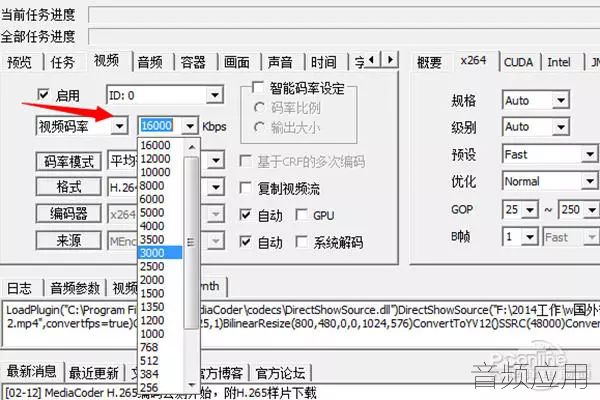

●码率
  码率指的是根据采样每秒传输的数据大小,每种视频编码在不同分辨率、不同采样下有所不同,在编码格式相同,采样和分辨率一致的基础上,单位时间内码率越高,被压缩的比例越小,画质越精细,越接近我们所看到的,但是超过一定数值,对图像的质量没有多大影响。目前主流的相机码流通常在30Mbps,但也有不少在50Mbps左右(A7S),破解后的5D3和GH4能达到220Mbps,而专业数字电影摄像机在4K模式下能达到600Mbps以上。
