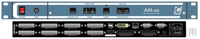

Chromatec AM-XX网络化多通道音频监测系统
技术规格:
输入模块:4个输入插卡槽,每个插卡槽都支持16通路/8 pairs
输入格式:+24dB模拟性能.AES/EBU (平衡 / 非平衡 由跳线选择电路板).立体声环绕或其他的TBA格式通过框架输入卡自动识别类型.
模拟板:当发声音频丢失、电平过载、out-of-phase on adjacent pairs.有报警监测
AES/EBU 模块板:当32/44.1/48/96KHz是可监测载波丢失.
输出模块:音频任何4pairs都是24位分辨率(处理器主板)
音频输入连接器:8×25极点,模拟Sub-D和AES-EBU(每个插卡槽两个连接器)
标准输入:PAL/NTSC与视频输入画面同步
数据输入/输出:I/O @ 115Kbps(数据输出、报警输出/复位、参数读取/设置)可以依照RS232 或 RS422中的任何一个。
I/O 在 USB-2(数据输出、报警输出/复位、参数读取/设置)。超过4pairs的音频运行输出监测在USB-2被压缩.所有96kHz的AES / EBU通道重新取样用48KHz的内部时钟同步。USB-2工作在6.144MHz的附加级和报警参数I/O 在网络端口.( 数据输出、报警输出/复位、参数读取/设置)对于所有数据输出audio meter scale/ballistic data 都将成为db。
音频监听输出:(可选模块)超过4pairs,模拟平衡(最大+20dBu)和AES/EBU (24 位).(任何来源是96kHzAES/EBU都将在重新取样跟发送)
监视器输出:DVI-I (inc. XGA) 支持 4:3 和16:9 纵横比。图形接口软件.
尺寸:484mm (宽) x 453mm (深) x 44.5mm (高)
重量:6.8kg
电源:转换模式电源:100v – 240v / 47 – 63Hz自动选取
