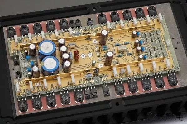

这是因为要「输出电流倍增」在功放制作上是一件高成本的事情,有两个部份会决定功放的输出电流,第一个部份是「电源」,包括电源变压器与滤波电路的容量,都会影响供电的电流;第二个部份就是输出功率晶体的电流容量,一对晶体电流不够就并联配置,需要输出更大的电流量就要并联更多晶体。但为考虑成本一般功放制作时,都不会配置在4欧姆负载时足够容量的电源与输出晶体,只是设定成在4欧姆负载时不至于过载烧机能「安全工作」的配置而已,当然4欧姆负载的输出功率还是会比8欧姆负载时稍大。
出愈大的电流,就需要并联更多的晶体管来取得足够的电流容量,否则就有烧毁功率晶体的风险。
