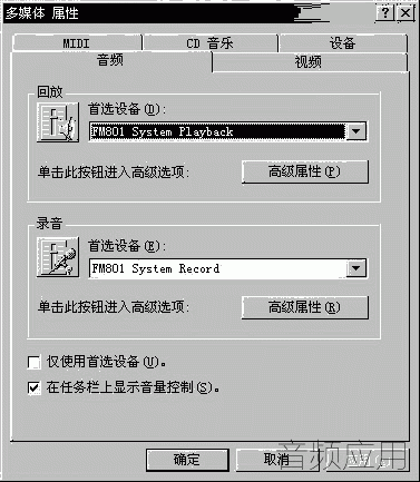

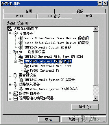

这块假冒的724声卡从外表上看迷惑性就比较大,主芯片上印刻着“YMF724G”的字样,一些用户肯定就会误以为这是正宗的YAMAHA芯片。其实这里就是第一个假冒的痕迹。因为YAMAHA公司推出的724芯片最高版本是“YMF724F-V”,并没有推出过“YMF-724G”这个版本。由此可见,一些JS就是看准了消费者对芯片编号概念比较模糊而进行作假的。在装好驱动之后欣赏了几段MP3,没发现什么问题,而听了几首MIDI以后觉得不对劲,YAMAHA优秀的MIDI波表合成能力在这里根本没有表现出来,取而代之的则是“叮叮当当”幼稚可笑的FM合成音色,令人大跌眼镜。仔细看一下系统信息,马脚就毫无掩饰地露出了来。首先,在系统多媒体属性的设备栏中“混合器设备”和“线路输入设备”中均显示“YMF724G Audio System”(见图1)。然而真正的724声卡,无论芯片是什么版本,在这里都应该显示为“YAMAHA DS-XG PCI Audio CODEC”。再看音频选项栏中的“回放首选设备”显示为“FM801 System Playback”;“录音首选设备”中则是“FM801 System Record”(见图2);(见图3)。从反复出现的“FM801”中可以分析出,这块声卡采用的芯片实际上是FM801。虽然造假者利用修改驱动程序的手段使得这款水货声卡从表面上看采用的确实是YAMAHA芯片,但是修改的不够彻底,方法不够高明,对声卡比较熟悉的朋友一看就知道是假冒货。
注意:在系统多媒体属性的设备栏中“混合器设备”和“线路输入设备”中均显示“YMF724G Audio System”
注意:音频选项栏中的“回放首选设备”显示为“FM801 System Playback”;“录音首选设备”中则是“FM801 System Record”

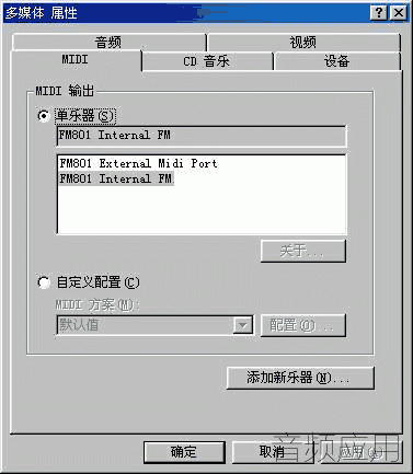

MIDI标签栏中显示的竟然是“FM801 Externel Midi Port”和“FM801 Internal FM”这两项
