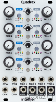

Quadrax是一个独特的CV调制信号发生器,也具备调制矩阵和串接功能,有着无限的可能性。其调制发生器将成为你的模块系统中的心跳来源。
Quadrax有四个一样的CV可控的通道,每个通道都可以做:
AD包络
AHR包络
循环包络(形成单相的LFO)
脉冲发生器(可以做有限重复功能的振幅上升或下降)
渐变的,可以跟速度同步的单相LFO
其包络有着持续可变的响应曲线,从对数到线性再到指数可调,每一段最短可以到0.3毫秒,最长20秒。
当设置成脉冲模式之后,通道可产生上升或下降的脉冲,且可以控制脉冲的长度、数量和波形,还可以调节随着脉冲的产生振幅上升或下降。
AD、AHR、循环和脉冲模式都可调最大输出电压,5V或10V。LFO模式可以控制频率和波形形状,独特的渐变功能可以针对选中的不同的波形创造出更多不一样的波形。LFO可以自由播放也可以根据通道的trig输入来同步。
每个通道都可以串接在一起形成复杂的多段包络,每一段都可以由上衣个通道的trigger输入、上升结束点、下降结束点来被触发。这样就可以做到多个通道一起呗触发或者形成串联的复杂的多段包络。
通过CV矩阵,四个可自由分配的课按照步进做电压衰减和偏移的CV输入可以调制四个通道里的所有参数。
Quadrax还会记住当前的状态(模式、CV分配、通道连接等等),即便关机重开之后也可以恢复状态。
Quadrax售价329美元,已经上市。
