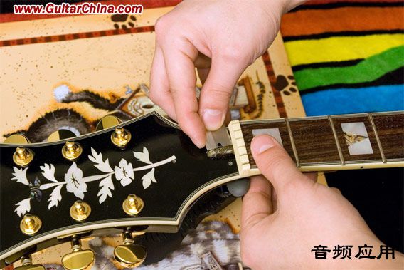

在取下琴枕之前,先用薄刀片沿琴枕和琴头分界处划出开口。由于绝大多数厂家在吉他制造过程中在琴枕下使用了胶水,这个步骤可以避免待会儿取下琴枕的时候连带地损坏油漆或者木料。
用小锤子,隔着一块长条型的硬物,沿琴颈往琴头方向,稍稍用力向琴枕敲去,取下琴枕。
