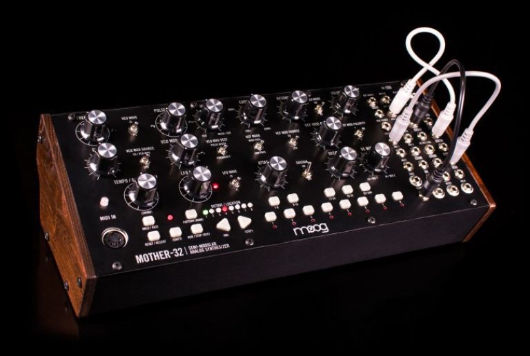

图五:Moog 的 Mother 32 半模块儿桌面合成器Moog 的 Mother 32 就是一款独立的桌面半模块儿合成器,它有着非常棒的模拟合成功能并且自带音序器。把 Arturia 的 Microbrute 当成一个控制器,跟调制输入一起来控制包络和 LFO 输出。

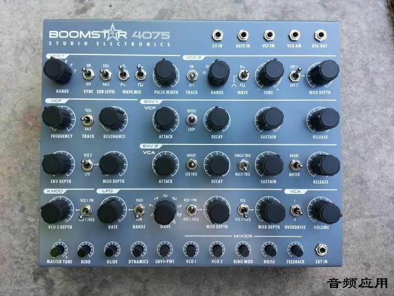

图六:Arturia 的 Microbrute 证明了好东西也可以存在于小身体里的Elektron 的 Analog Four,虽然不便宜,但是有一些特别牛掰的功能,包括专门的 CV 音序器轨道,这样跟模块儿一起玩儿起来就顺畅了。还有 Studio Electronics 的 Boomstars 也是一样,不过有不一样的过滤器风格。大多数的 Eurorack 系统里都不会出现同样风格的音色,但是还是可以有更简单更便宜的方式来开始玩儿的。
图七:SE Electronics 的 Boomstar 蓝色放大器版本一般来说,我发现开始的时候少屯一点儿,之后慢慢增加的方法是最好的。在添加新模块儿之前,先完全搞明白现在手上的模块儿吧。通常情况下,在手上一下有太多东西的话,就不会开始深玩儿去研究每一个了,这样就会错过很多有趣的功能呢。但是如果你开始尝试组建单声道合成器,你就要确认一下你必须得有一些必要的组成部件:多个振荡器,一个过滤器,一个或者两个包络,一个 LFO 和一个 VCA。可能在一些倍增器和某种触发源像是音序器或是 midi 输入上,你还需要一个混音器。

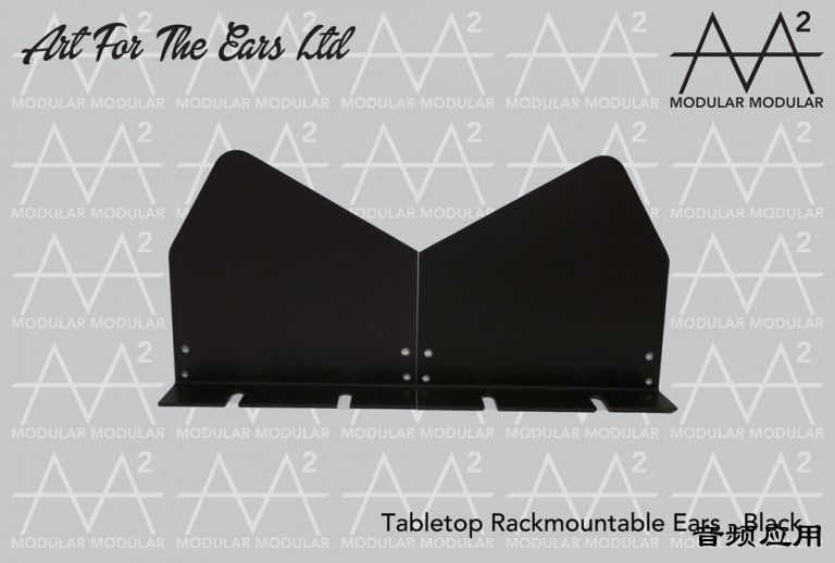

图十二:Dark Modular 专门为 HP 粉丝做了一个恐怖诡异的箱子箱子箱子可能是最多变的接受度最高的部件了,可以很豪放,可以符合人体工学,可以很便携,可以伸缩或者可以让它变的很美,再或者又可以变的既简单又实用,当然你可以随时把它变成你想要的样子。Tip Top 的 Happy Ending Kit 也许是最流行最便宜的一个选择,Art For the Ears 也有有相同的功能东西。基本上你会得到一个 84HP 宽的轨道,底座可以放在桌上或者安装在 19 号机架上使用,这给了你可以静止使用或者移动使用的选择。Intellijel,Art for the Ears 和 4MS 都有通过增加额外的小块或者大块扩展的灵活选择。一些公司是盒子和电源一起卖,有些不带电源,有些分开卖。
图十三:Art For The Ears 机架让它们非常好地坐在桌上盒子里的铁轨就是你装模块儿的地方,一些铁轨带有滑动螺帽,有些则用螺母条。螺母条方便很多,因为你不用在安装模块儿之前把螺帽滑到适当的位置上了。你也不用担心在找模块儿的另一边安装位置的时候,螺帽滑到错误的地方去了,并且也不用在装新模块儿的时候拆掉所有的东西了。螺母条也没有比其他的贵多少,所以我觉得为了避免偶尔抓狂(特别是如果你手跟我一样残的话),还是很值得入手的。
