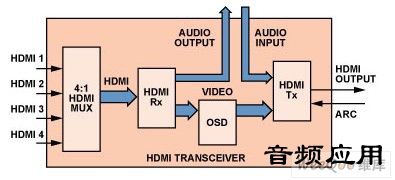

  以 ADV7623为例,这款HDMI 收发器集成了4:1 HDMI 输入多路复用器(mux)、HDMI 接收器、屏幕显示(OSD)引擎和HDMI 发射器。就个体而言,上述每种功能应该都需要彼此独立的IC 及五*八门的固件,但一个收发器就可以将全部功能组合到一个综合解决方案中,节省了板载面积、降低了固件复杂程度、缩减了物料成本,为家庭影院系统设计人员带来了极大方便。
图1. HDMI 收发器功能框图

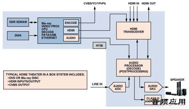

  HTiB 属于完整的视频播放系统,一般采用多通道音频放大器和环绕声音响系统来播放音频。此外,该系统通常还包括一个 DVD 或Blu-ray™视频播放机。HTiB 简化了视频播放机、放大器和扬声器的安装和功率匹配,它主要处理音频,视频则通过 HDMI 接口传送给电视机。图2 所示为一个典型的HTiB 系统。
图2. 典型HTiB 系统框图

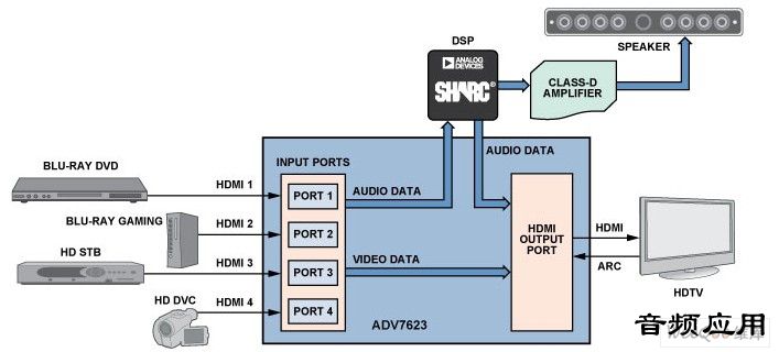

  图4 所示为使用ADI 公司ADV7623 的典型HDMI 收发器系统该系统将4 路输入HDMI 接收器(Rx)和具有音频提取功能的HDMI 发射器(Tx)集成在一起。HDMI 信号解码后,由 SHARC 音频DSP 提取并处理音频内容。然后,将处理后的音频发送到放大器和扬声器或重新插入HDMI 信号路径中。这款收发器还集成了OSD,可以省去分立OSD 引擎的成本,在 SOUNDBAR 音箱系统设计中非常实用。ADV7623 提供EDID 复制、HDCP 中继器支持和ARC 功能,支持强制性3D 视频格式。ADV7623 现已面市,采用144 引脚LQFP 封装,便于2 层PCB 设计。
图4. 采用ADV7623 HDMI 收发器的HTiB 系统
