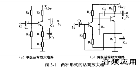

1.话筒放大电路
话筒的输出电平因话筒种类不同而有所不同,一般为mV数量级,其输出阻抗大部分在1K欧以下,可直接与晶体管共射极放大电路连接,不加频率补偿,线路输出电平一般为0.1~1V,个别的甚至在1V以上,可见话筒输出电平比较低,需要话筒放大电路对信号进行放大,话筒放大电路一般由一级或两级放大电路组成。
图3-1所示的两种形式的话筒放大器,两种放大器均为普通共射级电路。
其中电容C2容量较大,可通过调节R6改变反馈量,图3-1(b)电路与图3-1(a)电路相比,失真度、频响等均有较高指标,单级放大电路,应有较高的B值,以满足输出电平的需要。

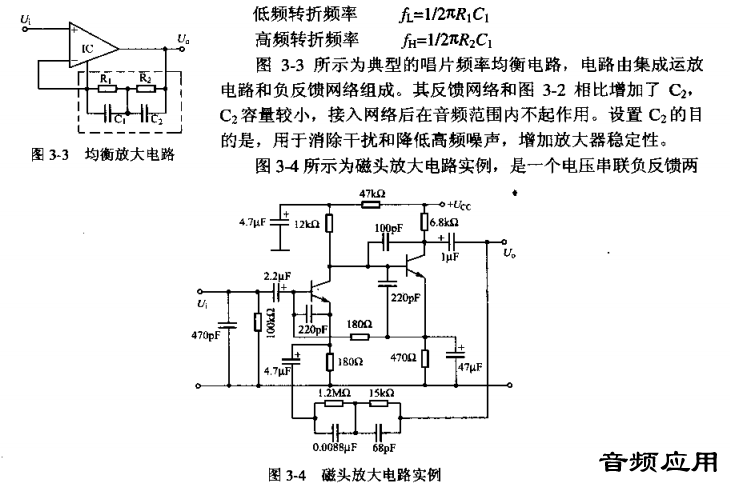

2.前置均衡放大电路
前置均衡放大电路的功能是在对小信号放大的同时进行频率补偿,补偿幅频特性不符合要求的音源的电信号,如唱头和磁头的录音特性不是平直的频响特性,磁头放大电路和密纹唱片放大电路设计成均衡放大电路进行频率补偿。
前置均衡放大电路除了要采用低噪三极管和阻容元件以提高信噪比外,还要进行频率均衡,使总的频响曲线平坦,均衡一般在负反馈电路中接入RC时间常数电路来实现的,由于负反馈量随频率而变化,从而得到放音频率补偿,补偿电路原理如图3-2所示。
在图3-2所示电路中,为了补偿磁头特性的不一致,R2可采用可调电阻以便于调节,R1的值要远大于R2,在低频段,由于C1容抗较大,R2可视为短路,负反馈量主要由R1和C1的并联阻抗所决定,频率越低,阻抗越大,负反馈量越小,信号输出幅度越大,低频分量得到了提升,低频时间常数取决于R1与C1的乘积,在高频段,由于C1容积较小,R1可视为开路负反馈量主要由R2和C1的串联阻抗所决定。频率越高,阻抗越小,负反馈量越大,信号输出幅度越小,高频分量得到了衰减,高频时间常数主要取决于R2与C1的乘积,由此,重放音频信号得到了平坦的频率特性曲线,避免了频率失真。
级放大器,设计为深度负反馈,有良好的补偿特性,基极与发射极之间并联的电容用来抑制高频干扰,电路下部的负反馈网络起补偿低频的频率均衡作用,与磁头并联接入的电容和磁头的电感构成并联谐振回路,用于补偿磁头高频特性的恶化,这是一种补偿磁头高频特性劣化的好办法,它可以在不使S/N劣化的条件下进行补偿。
