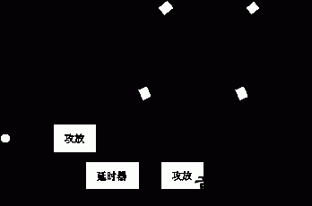

剧场、会场和多功能厅通常在舞台上方吊挂二个通道或三个通道的主扩声扬声器系统外,还在大厅的后部或楼台/眺台下面安装多只补声用的扬声器箱。如果主扬声器与补声扬声器之间的距离超过17m(两个声源之间的延时差为50ms),那么大厅后部的听众会听到来自两个扬声系统不同延时的声音。结果是轻者会影响声音的清晰度,重者会出现两重声。9 r: D' C" a% L+ h
# }# B3 H; i0 k5 a" X2 K" L: o+ V大型体育比赛场馆中采用多个扬声器箱的分散式供声系统时,由于各声源到达观众区的传播路径不同,如果不采取措施,部分观众会听到来自各扬声器的多重声音效果,大大降低了声音的清晰度。: \5 K( f3 c4 ?! S& Q2 `& n3 `; c) y) ?
, B- `1 Y: W8 ~& b1 W' W为使各路声源(扬声器)发出的声音能同时到达听众区,必须采用延时器来校正声音传播的时间差。
# i6 P1 |1 ]% F) p
/ V$ W4 I8 \# I数字延时器有三种特殊用途:①作为多路扬声器声音同步的控制器。图-延时器的应用②帮助改善梳状滤波器失真。③调整声像定位。+ B$ W& h3 d' t# F% ?+ T
3 C: B) S/ d0 {8 B7 F* m3 F图-延时器的应用8 h% j3 [- Q0 Q$ R* }

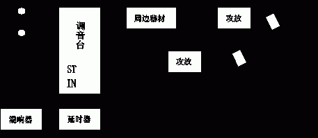

, k6 D7 i: j) a" a$ F' j7 @使用延时器和混响器混合可获得更好临场感的效果。& G- d! S/ r; k! x5 |
; r* e% j3 M" P6 w" W6 f
图-延时器和混响器的联合应用
& u( A) d+ o, j. U7 }
" P0 \% \; r1 y 3444690764985436167.gif . s: j& `$ I9 n" ^' Z2 B! G
" [2 z0 ~  o* p$ t数字延时器(Digital Delay Timer) - 完美的贵族 - 彩虹与蒲公英的约定
4 R. u7 n5 A* n$ a2 f' h$ F! j$ q" O, Y8 Q, N
延时器把调音台AUX输出的原始声延迟后分成两路:一路送到混响器产生混响效果声,另一路则把延迟后的原始声再返回到调音台的立体声输入端与原始声再混合。只要它们三者之间(原始声、延时声和混响声)的比例恰当,就可使单调的原始声变成像在音乐厅中那样丰满而又有临场感的效果。这种应用方法在缺少早期反射声和混响声的室外广场扩声系统中效果最为明显。* j' o- p4 N) y' g0 ^) l; y5 H
