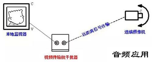

1、视频放大原理
将摄像机输出的视频信号直接进行放大,再在终端进行压缩,在压缩视频信号的同时,也将干扰信号进行压缩,使视频信号达到可以接受的程度;从上述原理可以看出,在前端视频信号放大的越高,抗干扰效果越好;采用该原理的抗干扰对传输中的电磁场干扰有很好的效果,但如果干扰比较重的话,干扰信号的残留比较大,用户不一定能接受。
2、移频原理
视频信号的频率是0-6兆赫兹,当干扰频率落在该频率范围内时,在图像中将产生干扰,移频的原理是将摄像机的输出的视频信号直接进行频率变换,移到高频,避开干扰频率,再在接收端变换成0-6兆赫兹的标准视频信号,其实该原理就是有线电视的调制解调原理;采用该抗干扰可以有效的抵抗各种干扰,无残留,由于采取了前后端隔离的办法可以有效的抗地电位差的干扰;起抗干扰效果取决于设备的质量(调制、解调中信号的还原质量如何),另外还有干扰频率是否落在调制后的频率范围内。
3、抗干扰的选用
系统中干扰情况非常复杂,干扰现象也五花八门。一般来讲,如果出现象网纹干扰等,选用以下两种抗干扰都可以解决问题。
1、对于视频线较细,传输距离远引起的网纹干扰,(一般建议75-3视频缆传输距离不超过300米,75-5视频缆传输距离不超过500米),可以选择放大原理的抗干扰,既可以抗干扰又可以提高图像质量;当然选用移频原理的也可以,但需要咨询生产厂家,看能不能满足你的传输距离要求。
视频信号的干扰如何解决?
2、由于视频电缆的损坏引起的干扰,如果干扰为雪花或网纹干扰,更换电缆是最好的办法,如实在更换不了,可以选择放大原理的抗干扰,如果干扰现象中出现图象扭曲、干扰条上下滚动,可以选择移频原理抗干扰。
