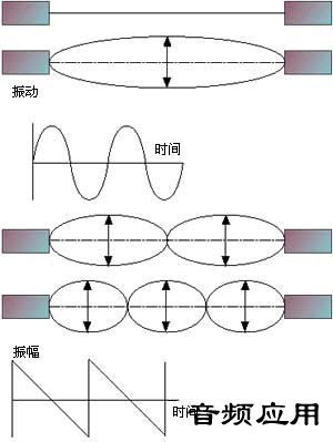

      为回答这个问题,让我们也来考虑一下固定于两端的拉紧的绳子,能够自由振动。图一是静止的绳子。
      现在假设我们在恰好绳子的中央位置弹了一下。正如你所想到的,会导致如图二所示的振动。
      这是“驻波”(Standing Wave)的一个例子。它不会象海面上的水波一样上下运动,但是会上下振动。如果振荡(vibration或oscillation)如图2一样简单,绳子中央一点以简单重复的模式移动,我们称其位正弦波(请看图3),我们把这种模式叫作振荡的“波形”(Waveform),而波形一个周期所完成的次数我们叫作绳子的“基本”频率(Fundamental)。
而实际上基本模式并非是绳子可以振动的唯一方式——尽管绳子固定在两端,它可以运动的速度与路线数量都被大大限制。假设把手指压在绳子的正中央(但是即便如此绳子还是可以在整个长度上振动),并在手指一侧或另一侧弹动绳子,从图4中可以看到还是可以产生原始波形长度一半的驻波,这也是完全可行的。
      同样地,如果您把手指放在绳子的1/3位置处,产生原始波长1/3的驻波也是可能的等等(图5)。
      确实,这些驻波可以在如图2所示波的任何整数分割点上存在,我们称它们是基本频率的“谐波”(harmonics)。
      如果你研究过驻波方面的数学知识,你可以将诸如此类的波表示为两个沿着绳子以相反方向“运动”波的叠加(不,请不要问为什么,我们会在后面在解释)。到此处,我们可以获得一个简单的结论:如果你均分波长,“运动”波要求的频率就会加倍。类似地,如果你三均分波长,则三倍于该频率;四均分波长则四倍于该频率,以此类推……但仅有整数均分才会这样,这是因为如果你要引入非整数的频率变化,那么绳子的终端就不应该在零点位置,当然这是不可能的,因为终端是固定的。
波形图

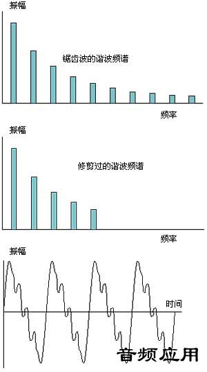

      让我们把这些想法放到合成器上,看一下图6的波形。你在弹拨绳子时永远不会获得这样的波形,但是你会发现几乎每一台合成器都能够生成类似这种波形。这就是完美的“锯齿波”,当然顾名思义,它的名字就是由其波形的形状而得来的。
      这种波形具备简单的谐波关系,表示如下:
      包含所有谐波,且第n个谐波的振幅是基频的1/n倍。
       好了,看起来用英文不是特好描述(编者注:用中文我容易吗)。相信我,还有比这更牛的。图7显示的是锯齿波的前10个谐波,你可以观察一下它们在频率越来越高的地方逐渐变尖的情形。
      我们假设一下,如果把这一系列的谐波截去一些会怎么样?比如拿掉除了前五个谐波之外的所有谐波(做这项工作你需要一种叫滤波器“filter”的家伙)。图8显示的就是这种频谱,而图9显示的则是其对应的波形。
      正如您所看到的,新波形看起来与锯齿波已经很是不同。当然听起来也不一样。但是它们唯一的不同就是你把后者的前五个谐波之外的所有谐波都截去了。换句话说,你已经使用了“滤波器”(filter)从这些谐波中“减”(subtract)这些谐波,以此创建了一种新波形,以及新的声音。
