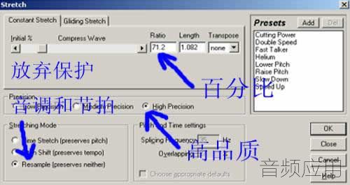

大家可以看到第二轨的男声文件长出一部分,怎么办呢?有的朋友会说:可以把男声文件压缩些,让这两个文件长度一致就可以了。这里需要注意,单纯的改变文件的长短会发现新的问题,我们先来照做一次,双击男声文件返回到普通编辑状态,在工作区选择全部声音文件,然后我们选择【Transform】(转换)项中最下面的【TIME/PITCH】(时间/定位)选项,进入【Stretch】(时间延长)选项中的【Consant Stretch】(常数延长),先来计算一下,1.082÷1.520≈71.2%,然后我们在如图所示的位置添上百分比,注意下面的选择项:
首先要放弃保护音调和节拍,要不然声音文件的长度并不会随着改变,转换品质当然是要选择高品质了。
完成后如图
我们可以看到两个声音文件的长度都是1.082秒,但是听起来好像是回音儿的感觉,为什么呢?如图五,因为男、女的发音中间“For”的位置不是同时发声的,差了那么80多毫秒,知道人耳朵的厉害了吧,很不好唬的,区区80多毫秒的误差也能听得出来,另外需要大家注意的地方是,这两个文件比较短,可能还看不出什么差别出来,但是要是长时间的大文件就能很明显的听得出来差别,那就是经过压缩声音文件的长度之后,男声文件的发音音调升高了,声音变得尖利起来,失去了浑厚感,当然是不好听了,还有一个就是开头的部分也不是同时发音,只不过女声朗读的速度比较快,在中间偏后的位置上追上了男声的发音,在“For”的后面就基本上差不多了,这样我们就先把精力集中在前面不同步部分的处理上。
