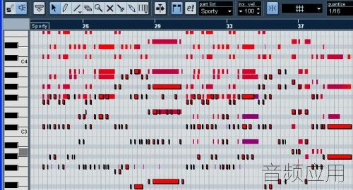

“钢琴卷帘窗”以前在Cakewalk里叫做PianoRoll。它是制作MIDI时最常用到的窗口。它非常直观,无论是音高还是音符长短都一目了然。现在几乎所有的音乐制作软件都包含有这个编辑形式。Nuendo3当然也不例外,在Nuendo3里它叫做Key Editor。但我们依然习惯地称之为“钢琴卷帘窗”。
在一段MIDI数据上双击鼠标,就可以打开钢琴卷帘窗。但如果这个MIDI轨上根本没有MIDI数据条,那么就需要先画上一段。Nuendo界面的上方有一排不同的鼠标功能键。其中一个是“画笔”,选择它,鼠标就会变成一支画笔。然后,就可以用这支笔在空白的MIDI轨上画出空白的MIDI数据条。
1.jpg 图:空白MIDI数据条
之后,将“笔”换回“鼠标”,双击数据条就可以进入钢琴卷帘窗了。
2.jpg 图:钢琴卷帘窗
还有其他的办法也可以建立空白的MIDI数据条,定好左右标尺,在两边界之间双击鼠标。或者在MIDI数据条上点击右键,选择MIDI-Open Key Editor也可以进入钢琴卷帘窗。
钢琴卷帘窗其实是非常简单的。初学的朋友可不要被它唬住了。它左边是一个竖着的钢琴键盘,音区越往下越低,越往上则越高。如果这个MIDI轨上已经选择了音源,那么点击键盘就会直接听到声音。
而右边的区域则分为上下两部分,上部分用来显示音符,下边显示控制信息。各区域的右下角都有可以调整视图大小的推子。
