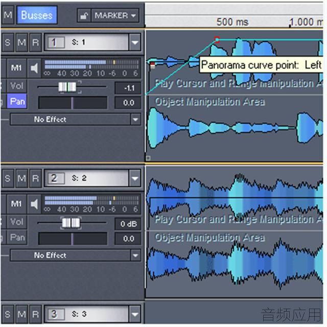

相位自动化
对于Double的人声,你可以把两者都放在中间,或者一个靠左,一个靠右,然后添加不同的效果。比如,在这画面里有背景人声,我通常会把它放在中间。如果我不想人声比乐器突出,我会把两个轨道放得开一点,变得不受关注。用自动化来控制相位,对于不同的部分使用不同的相位。

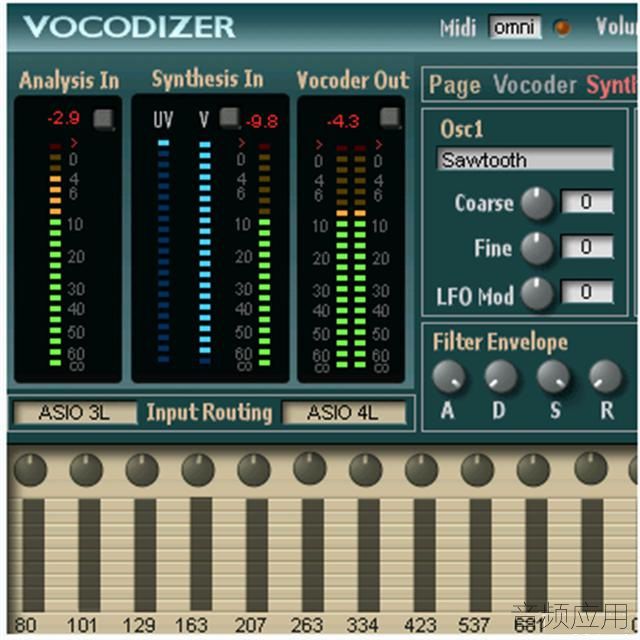

ASMR 低频(A)
记得Pink Floyd曾经用的那种轻声的,令人竖起汗毛的人声吗?试着让人声尽量多一些语气,像说话,而不是唱歌。插入一个声码器(软件或硬件),以人声作为调制器,粉噪作为载体。你可能不需要太多粉噪的高频。把它和人声混合在一起 – 就足够增加一些轻声的,令人竖起汗毛的元素了。同样,试着加入一些节奏性的延迟,然后把音量调到合适的位置

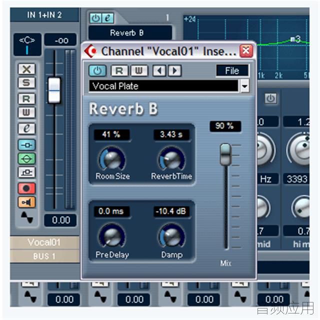

使用板式混响
如果你的数字混响有多种算法,试着在人声上使用板式混响。在过去“老式”录音的日子里,板式混响要比房间混响更能给人声增加特点,而房间混响通常用在乐器上的。“真实”的板会有一些紧的,更亮的和更少扩散的声音,这对于人声很有用。当然,也不保证你的板式混响算法很接近真实,但是你可以去试一试。

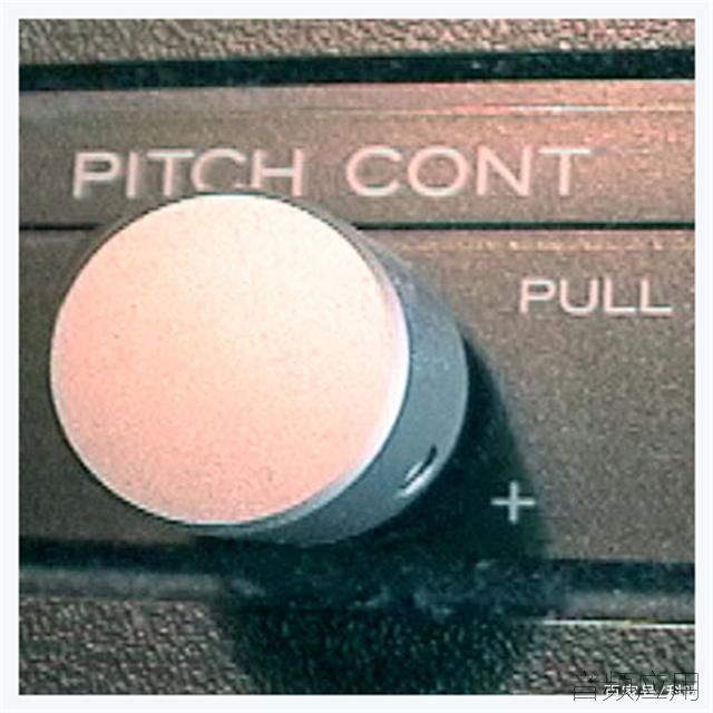

调节音调(A)
如果你的录音室支持数字磁带(比如,ADAT),那么可能会有速度控制。用它让double的人声变厚:当你录制了double的人声,把磁带进行一点加速或减速,然后以正常音调播放,音色就会有一点变化。注意,如果你对音调较低的声音做加速,那么最好特别注意一下时间。放慢磁带,调整任何时间位置不符的地方。

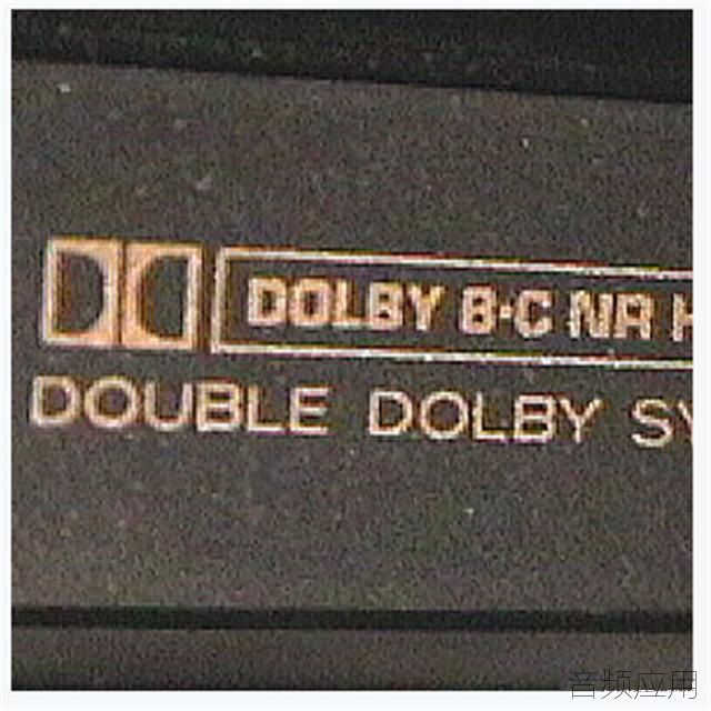

使用Dolby(杜比)插件
曾经,Dolby Noise Reduction插件专门在录音室里用来削尖模拟磁带的噪音。但是它们同样也被用在一些背景人声上,通过在录音时进行Dolby编码(通常是A类型)来增加空气感和声音的亮度。Dolby做的就是压缩特定的频率,提前进行加强。这样确实可以增加人声的清晰度。不过要找到老的Dolby插件已经有点困难了。
