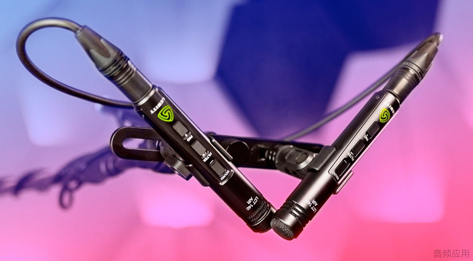

产品详情, t. e! }% J- r* z' T
奥地利制造商 Lewitt 现在提供了针对立体声的 LCT 140 AIR 小振膜电容话筒匹配套装。每对只需 279 欧元,这对任何在寻找优秀声音立体声解决方案的人来说都是一个很不错的选择。* J5 N) }! O* ^/ s
" A* _- F) V+ t, }4 V: H: yLewitt LCT 140 AIR 是在 2019 年发布的,由于其不错的价位让它在很多人眼前一亮。这款小振膜电容话筒具有 17 mm 舱体,具有心型指向性。据 Lewitt 介绍,它在原声吉他、鼓、弦乐、合唱、钢琴甚至尤克里里上都会有很棒的感觉。9 e- K8 q+ S5 @2 g; m* K
/ w: c3 X3 ^8 k9 t) S除了可开关低切滤波和 12 dB PAD,声音开关是 LCT 140 AIR 与众不同的地方。你可以选择一个平坦线性的设置,或是激活“Air 模式”获得具有高频提升的空气感声音。& u) M, w9 G& g, Q0 G
小振膜话筒是立体声配置的热门选择,所以 Lewitt 决定提供 LCT 140 AIR 立体声配对产品也是非常合理的。他们还进一步降低了价格:套装价格仅为 279 欧元,而单只话筒之前大约是 149 欧元。8 P# |  I- Z# s
# d: G- D. A* F8 @4 D) n6 {Lewitt 说,每一对话筒都由两只完美匹配的 LCT 140 AIR 组成。他们称其匹配过程也是行业中最精确的之一。测量系统控制话筒舱的极性电压来调整灵敏度,同时还分析了每只话筒的频率响应。他们将这些数据转换成了一个算法,该算法会比较每只话筒的频率响应和灵敏度,并决定哪一对能够很好的搭配。也就是天生一对!! S- }# p8 f9 |2 \5 a5 Q, r- y
, t+ k1 y+ \4 S- ^
就像单只话筒一样,配对的话筒也有一个配件包,其中包含了两个话筒夹、两个防喷和一个手提箱。
* `5 V5 p7 n0 M0 J! O3 h; N; g( w2 i' C
) a" p  w- F, y; h: _0 O% H
规格0 Y/ H; B  w7 Q% [$ w& R
类型:电容式,永久极化。4 f- [* Q6 ~' r0 ~" O4 V; K
声学工作原理:压力梯度换能器。+ C; ?: A( ~9 l- r6 M
换能器直径:17 mm,0.67 英寸。) A7 x2 x  c2 u, v5 Y4 |3 n
指向性:心型。$ P$ q1 q6 ^, z; G& v  {
灵敏度:14.6 mV/Pa、-36.7 dBV/Pa。; }, r( |- @) d- F$ I& p' i, P- s, P' i
等效噪声电平:20 dB (A),心型。2 R) V8 t  K& Z
最大声压级 0.5 总谐波失真:135 dBSPL.
  e! q% D( g6 s4 z1 }动态范围:115 dB (A)。
' ~0 [; i8 _6 ~% ]6 y! q预衰减 pad:0 dB / -12 dB。
( _0 f& y  p& u) L低切滤波:线性/80 Hz (12 dB/oct)。4 e* `2 V8 t& `& l
可开关 EQ 预设:平坦/Air(空气感)。: o  y1 s$ m, t2 X3 Z% a* U
接口:镀金 3 针 XLR。
' u" h- G5 N1 C) d" ELewitt LCT 140 AIR Stereo Pair 将在 2021年5月5日 上市。欧洲地区价格 279 欧元。这比购买两只(未匹配的)单体话筒便宜了近 20 欧元。听起来很划算!
