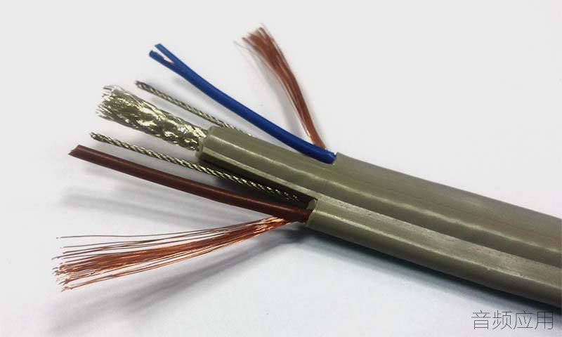

监控线和网线区别,监控线怎么接?监控线断了怎么办?
监控线缆是传输电信号或光信号的各种导线的总称,下面小编为大家介绍监控线和网线区别,监控线怎么接?监控线断了怎么办?
监控线和网线区别
监控线和网线区别在于作用和价格不一样:
1,监控线是一种用于连接安防监控摄像头和现实终端(电脑或显示器等)的电线电缆,其作用是传输由监控摄像头拍下的影像资料。
2,监控线应用非常的广泛,同时和我们的生活密切相关,我们在小区里、工作的写字楼里,街道口等等这些地方,都能看到监控摄像头,当然后面就是带着监控视频线了。所以,是监控视频线给我们提供了良好的安全保障。
3,网线是用来连接局域网的,特点就是价格便宜,所以被广泛应用。
监控线怎么接?
1、网线是8芯的,用其中的芯可以做视频 用另外2芯可以做电源线 和普通的用电源线和视频线做一样。如果单独放电源线,那一根网线可以接4个监控探头的视频。布线比普通的视频线要方便的多。但是如果距离稍长需要加双绞线放大器。
2、橙蓝绿棕,按照双绞线的缠绕度越大的接最远的,越小的接越近的,两个绞在一起的接一个摄像头,用双绞线原理抗干扰。接过100米的是没有问题的,远的没有试验过。有源双绞线传输器传输,比较不容易被干扰。
3、室外布线,尽可以选用室外阻水网线,虽然价格高了些,但可靠性可以保证,对于干扰特强的地方,如电厂、变电站等地方,建议选用屏蔽网线,或在普通网线外套金属管,如采用屏蔽网线一定要注意传输距离,一般控制在700米,采用在监控室单端接地的原则;对于电梯的干扰,建议选用电梯专用双绞线电缆。
4、网线的连接,应进行可靠的焊接,在室外一定要做好防水处理,处理完后注意防止浸泡在水里,可以将接头放在矿泉水瓶内,瓶口朝下,再将瓶口封好;由于双绞线传输采用“虚地”技术,比同轴电缆更容易感应静电或雷电,选择双绞线传输设备,一定要注意选用具有防静电、防雷的产品,如果在多雷区,最好在前端做防雷接地。
监控线断了怎么办?
首先你可以把你接的那个接口拆开,然后分两段查,比如那根断了的线是AB 现在就在断的地方分成A和B来查 A——A (线断的地方) B——B (假设说是一根电源线断了)你可以把线两端的线皮剥掉一点之后在一端把两个线芯接在一起(也就是放短路)。然后到另一端用万用表打电阻档测量一下(一般电阻档打在200K就可以了)看看有没什么反应,如果有反应,那就证明那一段线还没断,如果没反应的就是那段线断了(用这样的方法去测量你那两段断了的线,这样就可以知道那条线还有没有其它的问题)也可以用万用表顺便测量一下监控摄像头那端的供电有没有什么问题,正常情况下摄像头用的电都是12V。
