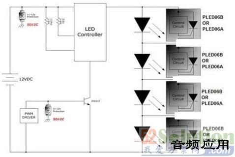

  外部照明设计难点:
  1. 需要恒流控制:高电流峰值缩短LED寿命
  2. 需要高精度控制:电容缓慢防电导致色彩漂移
  3. 需要高可靠性:串联LED,单个LED短路检测
  所有串联LED 由一 颗DSPIC33F GS系列新品进行控制,LED前照灯串联方式如下:
  1. 近光灯(6个LED灯)
  2. 范围灯(2个LED灯)
  3. 远光灯(8个LED灯 or 4个LED灯)
  4. 角灯(4个LED灯)
  汽车灯稳定有一法,LED开路保护元件(PLED06B,PLED06A)并联在每颗灯珠旁边,示图如下:
