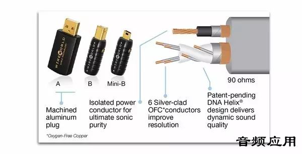

由于传输线对不同频率信号有不同的阻抗,这种特性在声音的还原上表现为声音模糊不清,为此人们生产出了一种称为智能信号线的高档音箱连接线,这种线的特点是将信号根据频率高低分为两个通道。
一定厚度的外层线通过5KHZ以上的信号,5KHZ以下的信号通过线的内层传输,这就大大地改善了传输线的频率特性,使重放的声音清晰通透。不过如果你的功放输出功率较小或音箱线较短就不要花冤枉钱去用这贵价线材,在这种情况下,效果并不突出。
