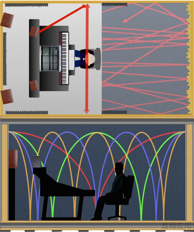

3.        声学环境
即使你找到一款整体音色平衡又心仪的音箱,摆放它的声学环境也会对你听到的声音造成潜在的严重影响。驻波或房间模式会导致房间不同位置的低频重放不均。如果房间的硬反射面过多,或位置不佳(译者注:例如两面平行的光墙),反射声会与直达声相互干涉,从而出现的梳状滤波效应,导致声音染色。房间的声学处理通常是必须的,这是其他文章所讨论的主题。但是,选择一款可以针对环境进行修正的音箱是非常必要的。
