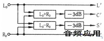

杜比环绕声解码的任务是,从两个声道LD和RD信号中恢复四声道的L,R,C及S信号。杜比环绕声解码的基本思路是采用一个无源固定矩阵来实现解码,如下图所示。
无源固定矩阵
  由于解码后的信号与原信号不完全一样,因此解码后的信号分别用L’,R’,C’及S’表示。它们分别为:
  L’=LD=L+O.707(C+jS)
  R’=RD=R+O.707(C-jS)
  C’=0.707(LD+RD)=C+O.707(L+R)
  S’=0.707(LD-RD)=jS+0.707(L-R)
  从以上四式中可知,解码输出除包含所需信号外,还产生大量串音,这些串音使声像定位变坏。例如:L'信号,它除包含所需信号L外,还产生了0.707(C+jS)串音信号。这种正常信号与串音之比就是声道分离度。
  上述无源固定矩阵解码的分离度仅为3dB,距实用杜比环绕声的要求相差很远。
