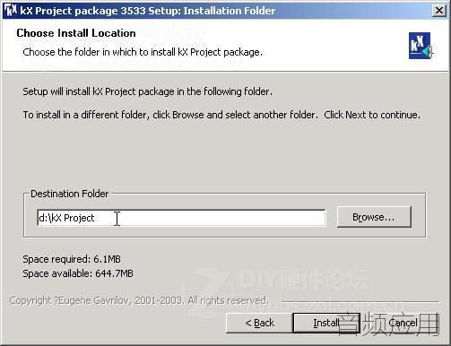

  今天的教材讲解过程使用的是kX3534f版驱动,系统为中文版win2000,过程中可能和大家的略有区别,不要太在意,基本思路都是一样的,首先运行下载的kxdrv3534-full.exe:" v! o* A4 c4 o2 p8 Z  Q
& g9 o, W6 ~" P! x2 V# j 这个是kX驱动包的欢迎界面,点击Next进入下一步进入版权页,继续Next。1 K) `3 G6 v- G! `/ A7 Q# l
4 O  o$ J' x2 V a4119624_s.jpg ( E  ]; F& }+ Y9 ^6 z9 y
5 f: d! j6 F" l$ l. x& k5 T在这里,大家可以选择自己需要的部分释放(这里要解释一下,现在的这个安装过程实际上是驱动程序包的一个解压过程,并不是驱动程序的安装过程,相信安装过Sound Forge的同学都能想起来,都是类似的),没有安装过kX驱动的同学请全部选择,选定后点击Next继续。9 k# |0 M, ?* j2 g  m7 |& \2 a
: X9 K' p6 l  {" Q2 v7 W) z
Cg-4jVLb03SIRGfTAAB67cjw5aUAADrngIFs4UAAHsF294.jpg $ Z( T* W, |* e, p. P4 z; C# _; H# W
& z, _% ]6 ]2 K2 |$ I4 B Cg-4WVCV2O-IP0l0AABRm4ZtGrYAAAp4gHQZbMAAFGz895.jpg ' g+ v" s9 m6 s2 r# d5 t
0 x2 ]' N: S. M7 e; T# V选择你需要保存驱动的目录,点击Install继续。 . ?0 F4 B: w; H7 W. R
& N2 B5 X1 R! v1 x4 v! f$ ~  驱动包的释放到这里就全部结束,如果希望下次再自己安装kX驱动,请把箭头所指的勾去掉,下面我们继续安装驱动,点击Finish继续。

KX驱动的安装.(转自YCCW)* T$ T/ m( N. a' E; Q7 Z5 L$ l
首先你需要下载一份kX的驱动完整版(例如:kxdrv3534-full.exe,建议下载安装最新3537版本),如果以前安装过老版本kX驱动也可仅仅下载升级版(例如:kxdrv3534-update.exe),二者的区别在于前者包括了所有可能用到的文件--如:kX驱动本身的驱动文件,A2d驱动文件,系统必须用到的3个动态连接库文件(MFC42D.DLL,MFCO42D.DLL,MSVCRTD.DLL)等;而后者仅仅只有驱动文件。+ |5 h! t5 Q$ Y1 K+ N
1 k' t$ D. N) k( p这个是kX驱动包的欢迎界面,点击Next进入下一步进入版权页,继续Next。在这里,大家可以选择自己需要的部分释放(这里要解释一下,现在的这个安装过程实际上是驱动程序包的一个解压过程,并不是驱动程序的安装过程,相信安装过Sound Forge的同学都能想起来,都是类似的),没有安装过kX驱动的同学请全部选择,选定后点击Next继续。 选择你需要保存驱动的目录,点击Install继续。驱动包的释放到这里就全部结束,如果希望下次再自己安装kX驱动,请把箭头所指的勾去掉,下面我们继续安装驱动,点击Finish继续这是kX驱动的欢迎界面,正式进入kX驱动的安装过程(如果是以后第二次的驱动安装,大家可以直接运行保存的驱动目录下的setup.exe进行安装.如果不是,建议选择其默认地址保存),点击Install继续。出现驱动版权页,点击“√”进入下一步。看懂提示,点击确定。这个时候驱动程序安装过程会向你的VST共享目录copy一个kXi.dll的文件,使支持VST插件的主程序可以调用kX驱动的kX Automation,利用midi控制器给各种通道做自动化处理,点击确定,指定VST共享目录,完成(有的系统在这里会要求重启,这个时候就按要求重新启动,重启后点击setup.exe继续安装)。 系统提示找到CT4832(你的声卡型号) 10k1这个设备,是否需要安装kX驱动,点击“是”。 点击确定,进入下一步。点击“是”,驱动安装程序开始copy文件,过程中可能需要相应的系统文件,放入系统安装盘或者server pack盘,完成后上面这个图会多次出现,只需相应操作即可。提示找到Joystik这个设备,点击“是”安装“游戏接口&MIDI接口驱动”。 安装完成后程序提示重新启动。至此驱动程序的安装全部结束,XP系统就可以正式开始使用kX驱动了,使用2k或者98(ME)系统的朋友跟着我继续前进重启后程序提示需要重新设置控制面板里的相应参数。% V0 K+ l8 s: z( ?& ?  c
进入控制面板,打开“声音和多媒体”,调节音频属性,点击“声音播放”的高级选项。分别调节音频播放和采样转换率质量,这是调节完成后的效果,点击确定,继续调节“录音”的高级选项。调节完毕后,确定,关闭控制面板和相应窗口。在任务栏里找到箭头所指的蓝白kX驱动图标,点右键
' |5 z0 z. [) y; N5 `  m1 |在设置里找到重置设置,点击。驱动提示是否讲驱动设置恢复到最初状态,点“是”。(以后驱动设置出错,或者胡乱调节不能准确恢复的时候也可以用这个功能将驱动的设置恢复到刚刚安装完毕的状态)。
- x9 b4 ~$ [  m" i( j# Q, b9 y到这里驱动的安装全部结束,你的声卡带着新的贤内助--kX驱动已经可以开始为你工作了,为了更进一步的熟悉和了解kX驱动,请大家稍做休息,等下一节课,我会完整的和大家分析讲解kX的Mixer面板...
