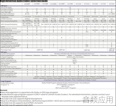

Realtek全系列HD Audio Codec的规格对比表
( q+ y: G1 p9 p; m+ E
9 J5 L( Z  ]8 N5 t' `你的集成声卡算老几?Realtek板载声卡解析
& z! D! I: q9 ^) S, D 5716475302016857736.jpg / v" I  a" l2 u" E
) V% U* q8 y% y2 |
从上表我们可以看出,ALC88x系列HD Audio Codec中ALC889的规格最高,所支持的特性也最完善,高达110的信噪比指标说明了它是该系列的绝对高端;次一级的则是ALC885,它的规格与ALC889基本相当,很可能是上一代的旗舰产品;我们常见的ALC888是ALC88x系列的中端产品,衍生产品也最为丰富,相信会成为应用最广泛的产品;ALC88x最低端的ALC883应该是我们最常见的Codec了,它在基本规格上与ALC888系列并没有什么不同,相信性价比会比较高。
