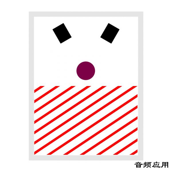

3. 不要坐在房间的后半部分
如果根据上一条原则,你坐到了房间的后半部分,那也不行。你身后的墙比面前的墙距离近的话,后面反射过来的声音会给你带来很多问题。
房间的后半部分都是禁区
