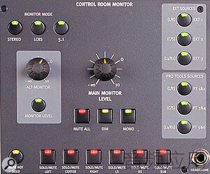

控制室监听器可接受三个外部立体声信号源或三对 Pro Tools 返回信号--Control 24 最右侧的六个仪表可切换为立体声、LCRS 或 5.1 仪表。此外,还提供了一个大型监听电平旋钮,以及全部静音、20dB 调暗和单声道按钮。为了给第二对扬声器供电,还提供了一个 Alt 监听音量控制和选择开关。
在立体声模式下,每个音源都可以独立选择,但也有允许组合混音的选项。在环绕声模式下,音源分组以提供所需的馈送,每个监听馈送都有单独的双功能独奏/静音按钮。通信部分包括辅助输入、监听麦克风和对讲麦克风馈送的电平控制,监听耳机也有自己的电平控制。
