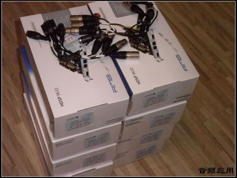

这是世界上功能最全面的PCI音频卡——Hammerfall DSP 9632,提供有ADAT、S/PDIF、MIDI、模拟线路和耳机接口,支持44.1-192kHz全部的采样率。它的音质也非常好,信躁比高达110dB。并且支持零延时的监听和0 CPU负荷。
