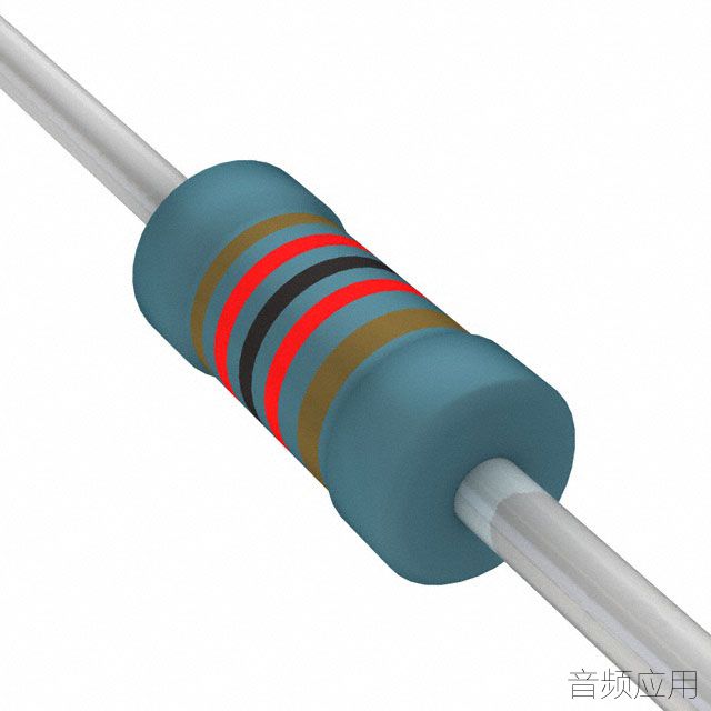

    1.外观检查
    查看标志清晰,保护漆完好,无烧焦,无伤痕,无裂痕,无腐蚀,电阻体与引脚紧密接触等。对于可变电阻器还应检查转轴灵活,松紧适当,手感舒适。有开关的要检查开关动作是否正常等。
