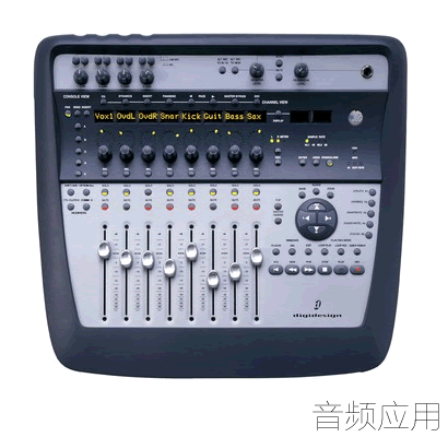

火线Pro Tools LE系统和控制台,Digi 002是由Digidesign开发的第一款集成了控制台并基于火线的Pro Tools工作站。Digi 002具有很多新的特性,作为一款Pro Tools系统,它提供了各种命令方便的操作, 通过FireWire方便地与电脑连接,集成了多路输入/输出接口,并具有双功能模式;其与Digidesign从Mbox到Pro Tools|HD的各种系统都能完全兼容。 Digi 002支持32轨,它具有全世界专业制作人员广泛使用的 Pro Tools软件同样的用户界面,加之频谱显示功能和优越的性能价格比,使Digi 002成为音频制作世界中的新贵。
基本构成
Digi 002是一个功能完备、集成式制作系统,可工作在Window XP Home及Mac OS 9.x系统的电脑上。其提供了制作MIDI和音频各种必备的工具和功能。它由一个单个的控制单元构成,其中包含了综合控制台,带模拟、数字和MIDI输入/输出接口。Digi 002通过一条FireWire(已包括)火线连接电脑并传送数据。 控制台与Pro Tools LE软件共同构成系统,软件提供32个音轨的录音和播放能力,128个MIDI轨并支持实时插件处理及其他功能,Digi 002为您提供了一套完美的音频设备解决方案。
性能扩展
Digi 002本身已经具备了完善的功能,然而还有其他更多产品可选用,以增强基于Digi 002环境的 Pro Tools LE系统的性能和适应范围。许多插件已经包含在002的软件包中,除此之外还有其它高性能的 RTAS (实时)插件和AudioSuite (基于文件格式)插件可选用,它们由design和我们的开发合作伙伴们设计制作, 用来模拟各种信号处理及一些特殊的编辑目的。这些处理插件以实时和非实时的方式与 Pro Tools结合起来工作,模拟类似的硬件。另外增加一块FireWire火线硬盘不失为一个明智的选择,它能够提高数据的传输速度,从而提高整个系统的性能。您还可以随时对Pro Tools LE软件进行升级,通常对已注册登记的用户,这些都是免费的。我们将不断开发更新更好的方式来提高您Pro Tools LE的性能。
Digi 002具备了直观、完备的软件功能,通过我们革新的硬件配置将系统所有组件的性能扩充到更强。通过集成的控制台可以提供了输入,输出,虚拟显示以及对系统可触摸式的操作。一旦将音频及MIDI信号与Digi 002的输入输出连接好,创建一组控制环节,您将可以从头至尾将节目制作在这个包含了各种功能的环境下全部完成。而且,Digi 002的硬件部分能够与软件紧密结合,作为一个新的系列为您提供Pro Tools工作站所有强大的能力和灵活性,极其适合小型工作室的需要。
