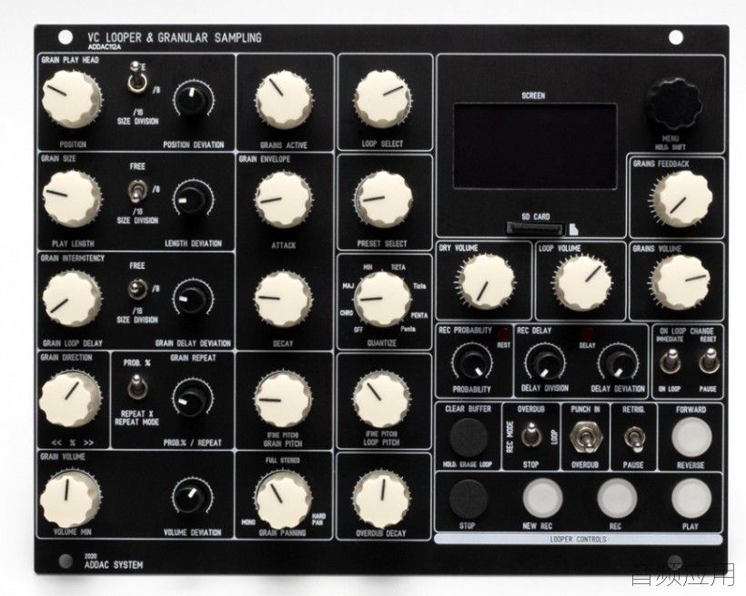

ADDAC112 VC Looper & Granular Sampling是一套两个模块的组合,32HP的主模块负责主要的功能而13HP的辅助模块则全部都是插孔(称作ADDAC112B),通过粒子合成和强大的looping循环功能为你的eurorack世界带来海量的可能性,为你探索奇妙的声景世界。
粒子合成的概念其实有很长的历史了,简单来说数字粒子就是一堆切分成极短时间的声音文件,以轻微或完全不同的参数来播放出来的效果。但ADDAC对粒子的理解更进一步,它的做到超长的缓冲大小,长达5分钟之久!这就可以同时带来那种随机化类似声音卡住的stutter效果,也可以做超级处理将声音完全变形成其它的形式。
ADDAC112包含有三个主要的部分:
Looper Engine循环引擎:这就是所有实时录音的来源,可以录音并回放列表里的loop。通过赠送的SD卡每个预制可以存储多大99个loop和最长5分钟的采样时间,保存的文件为15bit/44.1kHz单声道的wav文件
Granular Engine粒子引擎:拥有非常深入的控制,可以得到各种各样的结果。这个部分是完全可以直接上手操作的,所有的控制都可以在前面板直接操作完成。在增益做了标准化之后,粒子引擎就会读取并计算各种参数,每次重新播放都会持续计算新的设置。其粒子的大小跟loop循环的缓冲大小保持一致
Output Mix输出混合:最后一个部分可以对干声的输入、looper的音量和粒子的音量进行控制并混合为立体声输出出去
所有前面板的控制旋钮都有CV输入可以被控制。
