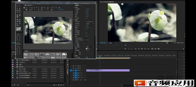

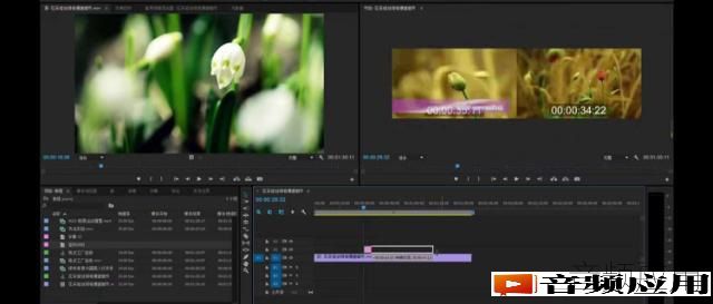

上节课讲了饱和度亮度这三个概念,今天我们来讲一下如何对这颜色的三个信息来进行调节。 首先我们来讲一下色阶,色阶是表示图像亮度强弱的一个指数标准。就是我们说的色彩指数,一般颜色的丰富度还有精细度一般的都是由色阶决定的,也是指亮度,他和颜色无关,最亮的就是白色最不亮的那就是黑色。我们通过调节色阶来调节画面的亮度,色彩越丰富,我们默认的都是使用八位,所以它的颜色等级都是二的八次方256个等级。可以直接看一下这张图片。
看着貌似并没有什么问题,感觉不是那么好看。你会发现整个画面都是一种灰蒙蒙的感觉。他没有太暗的部分,也没有太亮的部分。这就是它的亮度出现了问题。直接打开这个ps里面能够调节亮度的工具来给大家分析。大家可能会疑惑我们学的是视频的调色为什么现在看的是ps,这里解释一下,一开始说过视频的是有图片组成,他们的所有原理都是一样的,现在这个片子里面给大家讲通的还会在这里给大家继续讲。看一下色阶的这个界面,如何理解这样的一个色阶的坐标图。在这个图像中我们这个横向的是x轴,纵向的呢是y轴,颜色的色阶最左边是零,最右边的是255,它分为256个等级,左边的我们称它为阴影,阴影的部分称为高光,高光的就是亮的部分。中间的我们称为中间调。垂直方向的y轴,他是代表每一个亮度的多少,我们可以看到很暗的部分,这一部分他是没有信息的,就说明这张图那是没有很暗的部分的,同样的他这个很亮的部分的,也是没有的。这就是导致这张图看起来是一张灰蒙蒙的图的原因。
我们接着看在下面还有一个亮度条,他是从黑色到白色对比着来讲,上面的就是原始图像的色阶分布。而下面这个就是我们输出的色阶范围,先调节再给大家来解释,把原始图片最低的部分往上调,把最高的部分也是往里调,我们会发现这个图片黑色的地方变得更暗了,那原来亮的地方变得更亮了,上面和下面的关系,我们就可以理解为把原图比较灰的部分把它变得更暗,把亮的地方变亮了。
随着两端值的变化,中间的映射过来,映射过来然后就产生了这样一个调色的结果。也可以对我们输出的色戒进行调解,他就会变到原始的这个灰蒙蒙的感觉,就是原来55的值还是变到55,原来这个202的值还是变得202,暗度信息和亮度信息,调整图片的中间调。往后拉意味着他原来比较亮的部分变暗。往左调就是让他原来按的部分变量,就是所谓的调节中间调。
