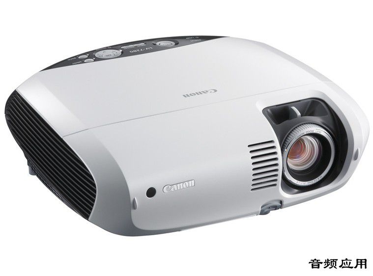

  由于投影机属于高精尖的光机电一体化产品,内部元器件对温度十分敏感,加之内部构造的复杂性,其自身对于温度的要求比较苛刻,因此投影机同众多电脑部件一样涉及到散热的问题。这些都对投影机的散热技术有更高的要求。对于此方面,在如何提高投影机的散热效率以及如何处理好散热与整机小型化、散热与噪音的问题上,很多厂商都有自己的独到之处,下面给大家说一下散热的技术。
  在介绍新的散热技术之前,先要大家了解一下投影机热量产生的来源。根据投影机的成像原理,在投影机投影输入信号时,需要极高的亮度,为保证达到这样高的亮度输出,投影机就必须通过采用大功率的光源来实现。经过长时间的工作后,必然在机器内部产生很高的热量。除了投影机光源产生的热量外,投影机的电源也会在工作时产生很大的热量。投影机灯泡、成像系统、电源等等产生的热量都在机器内部狭小的空间内汇聚,其产生的高温不仅对于投影机的正常使用有影响,而且会大大缩短内部元器件的使用寿命。
  国际电子巨头飞利浦公司率先将其研发出的散热技术运用在自己的产品上,其bSure、bClever系列产品的PAS(Philips Air System)通风系统设计可通过两条简单的独立通风路径实现最有效的通风循环。其中一条路径流向液晶显示面板,另一条则流向灯管和电子器件,而灯管处于通风循环的最末端,这样热量即可以直接散发出去,而不会传给器件,加之内部集成的“计算流体动力学”程序,通过自动计算最有效的通风、温度和热传递,从而实现最优化的散热效果。
  东芝的DLP机型TDP-D1/D2以及新近推出的DLP新品TDP-S20/T90都采用了东芝最新开发的“双通道立体散热技术”。此技术运用了立体逐层排风散热方式,进风孔与出风孔分布得更为合理,机器内部的气流循环更加有层次,这使得投影机内的每个发热源都能达到良好的通风散热效果,既没有增加噪音,又使投影机的散热问题得到了有效改善。
  还有一种叫做智能型散热系统的技术,它运用温度监测原理,当投影机内部温度过高时,机器内的三组高效散热风扇会自动提高转速,从而达到降温的目的,保证了投影机长时间连续工作的稳定性。明基的PB7205、PB8235等产品都采用了此散热技术。
