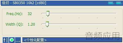

低切的EQ highpass,一般Freq设置在90Hz位置,有些人也许会在30Hz做低切,也有的在150Hz,因人而异,也和各人喜好有关,具体的要监听了麦克输出的声音根据自己的喜好来调节。Width(范围)默认是1.2左右,可以保持不变。
9 @' g! C' ?- q3 g 43211673_2.jpg " Z. ~; H1 R4 K* n: y9 X2 V
