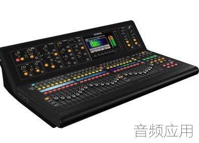

音响调音台又称作调音控制台,英文名称Mixer。其中“Mix”是混合的意思,通常我们可以将Mixer理解为混合器,但音响调音台的功能远远不止这些。
调音台是一种具有多路输入、每路上的声音信号可以单独进行各种艺术处理和加工,可以进行各种混合,且混合比例可调整,具有多种输出(其中包括左右立体声输出、编组输出、混合输出、录音输出、监听输出以及各种辅助输出等)插孔的设备。
调音台在各种扩声系统或者录音演出中被广泛的使用,也是调音师和录音师最常用的专业音响设备,可以说调音台在专业音响系统中是最重要的设备,一台专业音响系统往往都是以调音台为整套系统的核心。
调音台的作用如此之大,那么在选购时,我们应该注意哪些问题呢?
音响调音台选购,要注意五方面
调音台是录音和扩声系统中的重要设备,它的质量好坏,直接影响到声音的音质。因此选购调音台具有很强的专业性。调音台的参数比较多,一般可以将频响、增益、噪声、失真、线性五个方面作为选购标准。
一、频响
也称频率响应,它表征调音台的频带宽度和在限定宽度之内的电平一致性,一般专业调音台的频响要求为30Hz--18000Hz±ldB。这是音响调音台总信道的频响,如果调音台的频响不够宽,那么,高低音都将被切棹—部分,这样就不能把音域很宽的原声信号高保真地记录下来。即使有足够的频带宽度,而没有平直的频响也是不能完成原声信号真实的记录。因为不同频段的电平不一致,必然造成信号的失真。所以调音台的频响要足够宽,要有平坦的特性。只有这样,录音师或音响师,在从事信号加工时才有原始的依据,也就是说,在频带的哪段提升多少或衰减多少,围绕某个中心频率进行提升或衰减。
二、增益
这里所讲的增益,是指调音台的总增益,即调音台的输出电压与输入电压的比值的对数(dB)。音响调音台的增益分为最大增益和额定增益两种指标。最大增益就是调音台的最高电平,额定增益就是调音台的额定工作电平,最高电平是调音台动态范围的上限。在传声器输入的情况下,调音台的增益最小应不低于70B,最大可在90dB以上。
三、噪声
音响调音台的噪声,在一般的电声设备中,常用信噪比来表征信号与噪声的相对关系。调音台的噪声,是将输出端的噪声折算到输入端的等效噪声电平来表示。这个折算到输入端的等效噪声电平一般要求在-125dB左右。这样,调音台的信噪比可达到80dB。
四、失真
失真,是当一简洁信号通过一个非线性部件之后,产生多次谐波,使原信号的波形受到改变的一种现象,这种失真常称为谐波失真,以百分数来表示,这种谐波失真与线性失真和互调失真是有区别的。其计算公式如下:
调音台的谐波失真,在额定输出的条件下,总的谐波失真系数THD≤5%。
最大输出时,应小于1%。
五、线性
调音台的线性,也像其它电声设备—样,是指动态余量,也叫储备量。计算方法,是最大输出电压与额定输出电压之比的对数值(dB)。表达式也可以用最大输出电平与额定输出电平之差来表示。专业级调音台一般应具有15dB--20dB以上的线性。
