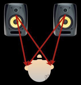

* \: o% f* T, h9 A5 C  扬声器声音传到我们耳朵里与耳机声音传到我们耳朵里本质上是不同的,在扬声器中,两个实际声源 - 左右扬声器 - 占据相同的物理空间,理论上讲左扬声器适用于左耳,右扬声器适用于右耳。
8 M8 Z* b* q+ L/ w: g, r) _& {6 d( J# L5 _3 p' N7 f) [- R
- ]! f% l$ b) V7 [9 K
3 `' y- Y) t8 Z  n' X1 T1 k0 W
  但是实际情况是人的左耳能够接收到左扬声器传来的声音同时也能接收到右扬声器传来的声音,右耳同样也是这个道理,由于右扬声器的信号来自非常大的距离,因此左耳的电平略低于左扬声器信号的电平。再次由于距离略大,右扬声器波稍微延迟,左耳到达的时间比左扬声器波稍晚。右耳和左扬声器也会发生同样的事情 - 左扬声器的波在稍后到达右耳并且比右扬声器的波稍低。( o( j& T: Q2 X; `1 u
) t2 _; A# Q5 [8 L" B0 n2 _4 b9 i* Z
  我们管这种现象称之为Inter-Aural Crosstalk
6 `( S) e4 @  S  {; k% O  s, v
5 e. |) G8 y; C- J( Y5 A1 _  e  它由一个耳间水平差异和一个耳间时间差异组成,它决定了扬声器重现立体声图像的局限性。
- z8 e" R+ z/ a2 X" z8 P; l3 \4 q4 \1 f9 S
