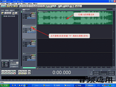

1、打开CE进入多音轨界面右击音轨1空白处,插入你所要录制歌曲的mp3伴奏文件,wav也可(图1)。
(图1)2、选择将你的人声录在音轨2,按下“R”按钮。(图2)
(图2)3、按下左下方的红色录音键,跟随伴奏音乐开始演唱和录制。(图3)
(图3)

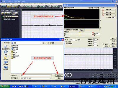

5.进行噪声采样。
降噪器中的参数按默认数值即可,随便更动,有可能会导致降噪后的人声产生较大失真(图11)
(图11)
6.保存采样结果(图12)
(图12)

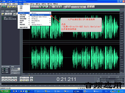

Cooledit详细教程三:(高音激励处理 )
1.点击“效果--DirectX--BBE Sonic Maximizer”打开BBE高音激励器(图16)。
(图16)
2.加载预置下拉菜单中的各种效果后(或是全手动调节三旋钮)点激励器右下方的“预览”进行反复的试听,直至调至满意的效果后,点确定对原声进行高音激励。(图17 图18)
(图17)
(图18)
注:此过程目的是为了调节所录人声的高音和低音部分,使声音显得更加清晰明亮或是厚重。激励的作用就是产生谐波,对声音进行修饰和美化,产生悦耳的听觉效果,它可以增强声音的频率动态,提高清晰度、亮度、音量、温暖感和厚重感,使声音更有张力。

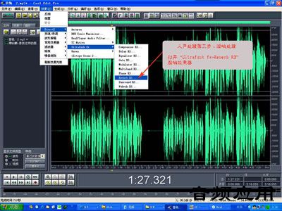

Cooledit详细教程四:(混响处理)
1.点击“效果--DirectX--Ultrafunk fx--Reverb R3”打开混响效果器(图21)。
(图21)
2.加载预置下拉菜单中的各种效果后(也可手动调节)点右下方的“预览”进行反复的试听,直至调至满意的混响效果后,点确定对原声进行混响处理,常用的效果如图中所示(图22 图23)。
(图22)
(图23)
做过混响处理后,可以使你的声音显得不那么干涩,变的圆润和厚重一些。
