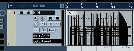

接着我们把U盘插到电脑上瞧瞧,哈,TYROS3音序器录制出来的乐曲是标准的MIDI文件。如图58所示。也就是说,这样我们就可以直接用Nuendo等电脑上的音序软件将其导入,然后修改使用啦。
  图58:TYROS3生成的是标准MIDI文件!哈哈过瘾吧
当然,你要是试图用Windows自带的波表或者其他的GM音源来直接播放这个MIDI文件,那出来的声音肯定是面目全非的。所以要用Nuendo或者其他音序软件导入录好的MIDI文件,前边说了,我已经装了TYROS3的音色表,所以将MIDI轨的输出都设置为TYROS3,依然用TYROS3来播放,才能得到原来的效果。
但此时的自动伴奏可已经是“活”的啦,无论节奏、速度还是每个音符你都可以随意调整。当然也可以自己给它换别的音源音色。然后再自己添加上其他的声部等等,活儿就干好啦。所以,我觉得用这种方法来干活最好。而不能用录音频的办法。因为录好的音频就没法修改了。一旦客户要求修改就会很麻烦。而且在琴上做伴奏还有一个最大的缺点就是速度调整麻烦。比如这首歌其中有一段速度突然换了,或者节拍突然换了,直接用琴做就很麻烦。而导出MIDI文件后就可以随意地修改了,想怎么改就怎么改。所以TYROS3的这个功能是很伟大的!非常实用!
TYROS3生成的MIDI文件是MIDI 0格式的,导入后我们会发现它都在一轨上。需要手工按通道分解一下才可以使用。如图59所示。
  图59:在Nuendo里导入刚才的MIDI文件,是MIDI 0格式,都在一轨上
