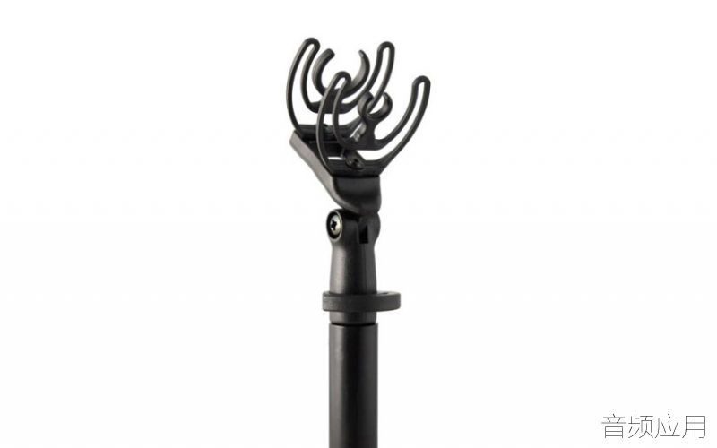

InVision 广播
防震等级: 最大
一 产品描述:
Rycote 的 InVision 型号 1 到 10 是 InVision 中较大的降噪麦克风减震系统,又称为 InVision 广播,用于无需防风的广播录音室中的隐蔽式摄像机。
InVision 广播减震架中使用了 Rycote 最新的 Lyre 悬挂系统,让广播专业人士能够摆脱线缆或支架噪音,获得最清晰的音质。它们可用于桌子、支架或支杆上安装的麦克风,或悬挂的麦克风上。
Rycote(灵巧)InVision 广播
产品家族
型号 名称
041101 INV-1
适用于 AKG C747、Audio-Technica ATM350、Sennheiser ME36、Schoeps CCM 等。
041102 INV-2
适用于 Røde NT6 和 Sennheiser MKH8000 系列(遥控)等。
041103 INV-3
适用于带 MZX8000 的 AKG C430、Behringer C2、DPA 4021 和 Sennheiser MKH8000 等麦克风。
041104 INV-4
适用于 AKG C747、Sennheiser ME36 和 Audio-Technica AT853a、AT831b 和 AT803b 等麦克风。
041105 INV-5
适用于 Beyerdynamic CK930 和 Neumann KM100 等。
041106 INV-6
适用于 Audix M1280、M-Audio Pulsar II 和 Sennheiser e906 等。
041107 INV-7
适用于 Schoeps CMIT-5U、Audio-Technica AT4073a、Sennheiser ME66/K6、Neumann KMR81i、DPA4017 和 Beyerdynamic MCE86 等。
041108 INV-8
适用于 Neumann RSM190 和 RSM191、Pearl MS8 和 MSH10 和 Sony ECM 999、ECM 979 和 ECM 959。
041109 INV-9
适用于最大直径 30mm 的麦克风,如 Shure SM57 和 SM58 和 Neumann KMS105。
041110 INV-10
适用于 Sennheiser's MKH 系列麦克风。
二 技术规格:
尺寸
宽度:
Variable
长度:
Variable
高度:
Variable
重量:
Variable
附加规格
名称 夹子直径 InVision / 标准 Lyre 杆长度 转接套
INV-1 2 x 8 mm InVision 标准 有
INV-2 20 mm + 8 mm InVision 标准 无
INV-3 2 x 20 mm InVision 标准 无
INV-4 2 x 8 mm 标准 标准 无
INV-5 20 mm + 8 mm 标准 标准 无
INV-6 2 x 19 / 25 mm 标准 标准 无
INV-7 2 x 19 / 25 mm 标准 大型 无
INV-8 2 x 30 mm 标准 大型 无
INV-9 30 mm + 19 / 25 mm 标准 大型 无
INV-10 2 x 25 mm 标准 大型 无
三 优势:
优势
堪称坚不可摧
与弹性悬挂架相比,能更好地隔离噪音
无弹性部件—不会下垂,无需重新穿线
四 规格介绍:
我需要的尺寸?
一套 InVision 包括两个 Lyres,一个适当长度的支架杆,某些情况下还会有一个转接套 (INV-1 7 INV-4)。
InVision 产品的 Lyre 悬挂架网有两个 1-1P51509540C49.jpg 尺寸:
- InVision Lyre 宽度:43 mm
- 标准 Lyre 宽度:70 mm
支架杆有两个尺寸:
- 标准长度:25 mm
- 较大长度:70 mm
夹子都是成对的,且有各种规格,以适用多种桌面固定式或枪形麦克风。若是固定的且需要比较隐蔽,请使用 INV-1、INV-2 和 INV-3。若需要使用支杆,请使用支杆和静态 INV-4 到 INV-10。
转接套可用于 lyres 上固定的较小的麦克风(如 Schoeps CCM 系列)。
