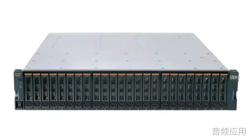

三、1000路监控的存储:IP-SAN
) `4 v, v) n0 M" J0 G0 D( v, e0 S, N, L% B9 r
要解决1000路监控存储,光靠NVR和硬盘是不行的,这里面我们要用到IP SAN存储产品,IP SAN也算是SAN的一种,只是服务器和存储之间通过网络交换机互联,性能不算最好,但不受距离的限制。SAN是超大容量,可以接上百路,但价格很贵,所以我们选择ip SAN,它是以块作为存储的,你可以认为它是含阵列功能的硬盘,其实就是磁盘阵列+硬盘。
% a8 X$ `3 e" k# [3 j; B- M' c5 [1 D; @( h. s
$ f. F0 z1 x* x( I
640 (48).jpg / \3 f8 g  v- E" r) @
1、数据存储/ O6 R! H# A6 r
那么,当涉及到1000 路全高清IP监控时,到底有多少数据需要存储呢?网络摄像机,每秒可产生约4Mb的30FPS的视频流。每台NVR有42路的实时视频流,1000路高清视频流全部传输到APT 双控10Gb磁盘阵列的话,每秒则产生4Gb的惊人数据量。
% p; u: j0 Y; o1 J3 z8 e
7 Y5 {& ~. z) A# ~- T2 o: h8 \, w5 w  w! s8 U" D! b4 z! v7 K
3 w6 U& o) G6 u. y8 ]9 w如何解决整体方案中的稳定性以满足7X24小时的不停工作。
8 G- o' j1 k- A# `' u5 |
9 t4 O2 b0 h: {! W1 L一个码率为4M的摄像头一天的存储量为48G左右。+ J2 z! F0 D6 {: m' r
4 D6 k) [) e  J8 o7 M
8 O/ t! ]& I* E, O9 d) u. ]6 Q  Y9 E+ o( l" ?; j% d1 I
那么1000个7天的存储量为:
, i# u+ T* e4 W+ I! T! N% M8 [* t- H5 w5 h* {& a# r6 z! f
1000个摄像*48G*7=395136G=328T左右。( [4 f& H- o" Y9 `- n: ]
" @+ o- B8 M; l以市场上4T硬盘计算,它在电脑上显示约3700GB,h.265编码格式,则可以使用96块硬盘,完全够用。- _1 q8 ?$ u3 c
. Q6 D2 n$ h' ]& a
/ [8 @: B9 s+ M$ z6 R/ F! r
8 E9 Z6 V# @+ p# T' N如何利用这96块硬盘以满足24台NVR系统传来的视频流呢?1 A9 p# `" i9 x7 T
, k0 I- S5 n8 y+ \, o  d# B
每几块硬盘组成一个RAID组,而不是将这96块硬盘组成一个巨大容量的RAID组。
) ~4 J/ b6 v; g% o7 D
# s3 G0 Y6 w2 \6 o! h4 ~7 r! p! U! i因此,这96块硬盘可以每4块硬盘组成一个RAID5,组成24个RAID组。
& t/ J5 A8 F7 H+ D0 c0 H6 j  B1 X7 D5 |- k; k
我们采用16盘位的网络存储IP SAN磁盘阵列,6台可以解决。
. G) m) x* N2 q( R+ S7 C( Z7 ~# c+ n# D1 Y# E0 B' O
640 (49).jpg 6 \/ l' B. x$ a/ \& x
  W7 {3 R* h. R
而对于大型公共监控的要考虑其扩展性、易管理性,所以采用IP SNA的解决方案。
