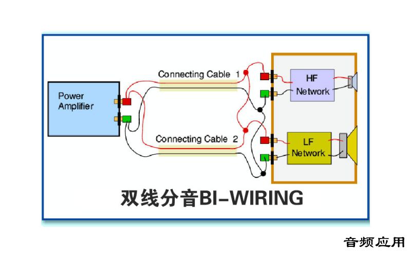

常规的音箱只有一组输入接线柱,从功放出来的全频带信号用一组喇叭线送到音箱,在音箱内部才通过分频器将高、低音分开。双线分音(Bi-wiring)则用两组喇叭线来连接功放和音箱,让高、低音分道扬镳各走各的道,大家互不牵扯。双线分音需要把分频器的高音通道和低音通道的输入端分开,因此音箱必须提供两组接线柱。当然,能双线分音的音箱也可以采用常规的单线接法,只要用随箱附送的金属短路片将两组接线柱并接为一组就行了。

目前高级的家庭影院音箱都使用了双线分音的设计,如果你想使用此功能就要准备多一对喇叭线,并且吧家庭影院音箱两对接线柱之间的短路片拿掉,否则就起不到双线分音的作用。如果功放只有一对输出端,就需要把每声道的两对喇叭线并联,即两条线接功放的输出端。如果功放备有两对输出端,采用双线分音就方便得多,只需每对端子连接一对线即可,但要记得把功放上的扬声器选择开关扭到A+B的位置。

大多数的High-End音箱,皆在音箱上备有两对专供双线分音连接的接线柱。其中一对接线柱系用于跟分频网络的高频电路连接;而另一对接线柱则用于跟分频网络的低频电路连接。在作双线分音连接时,还应将音箱后面板上这两对接线柱上边原先横跨着的短路线片给移开。

双线分音既可以用两组完全相同的音箱线来连接,也可以使用专门制作的双线分音连接的音箱线。专供双线分音连接的音箱线在跟功率放大器相连接的一端具有一对输入端(正极和负极),而在跟音箱相连接的另一端则具有两对输出端。因此,不但连接方便,而且重放的音质也会更好些。
还有单根的双线分音连接用音箱线,即在音根的电缆内装以多芯导线。在其一端有一对焊片,而在另一端则具有二对焊片。这种方式虽然可以使制作成本低些,但在高频和低频的磁隔离方面却要差些。两种专用的双线分音连接的音箱线如图所示。在大多数双线分音连接用音箱线中,对高频和低频部分皆使用完全相同的音箱线。但是,如果采用混合方式则另外还可以获得些好处。如果低额部分使用低频性能好些的音箱线而在高频部分使用声音圆润些的音箱线,便可在花费不多的情况下,获得更好些的音质.
