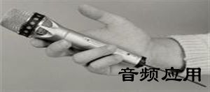

12261515_2.jpg ! I" k1 w# ]4 t3 ~$ A5 E! \3 ~% ^
麦克风% C* p: |. _1 q$ s! ^# I5 ~0 m2 i! [
不少的特殊功能。以上提及的数码摄像机,都可以另外配置一个变焦麦克风,其功能和松下的内置麦克风一样,外置的麦克风有一点好处,就是可以避免录下机器转动的声音,外置麦上的隔风层,还能减少空气流过的声音。而对于专业的数码摄像机来说,通常使用的都是外置麦克风。 专业麦克风
